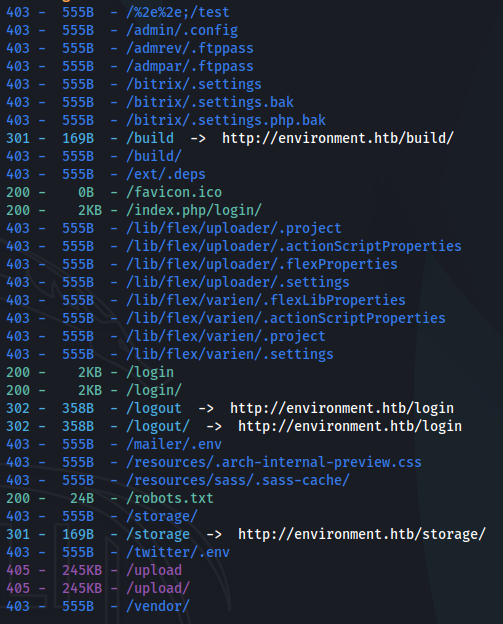

Dirsearch выявил доступные страницы, и я решил начать с страницы логина:
