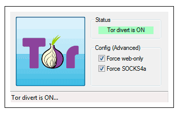

Использовать Tallow также просто как и устанавливать. Нажмите большую кнопку «Tor», чтобы начать перенаправление трафика через сеть Tor.

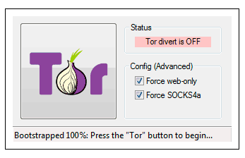

Нажмите кнопку «Tor» еще раз, чтобы остановить работу Тэлоу и вернуть подключение к Интернету, в прежнее состояние.
Имейте ввиду во время включения и отключения программы подключения к сети будет прерываться!

Как вы видите на скрине. В программе имеется две настройки:
  • Force web-only — блокирует весь трафик, не относящийся к сети (порт HTTP 80, HTTPS-порт 443)
  • Force SOCKS4a — блокирует прямые подключения к IP-адресам через Tor.
