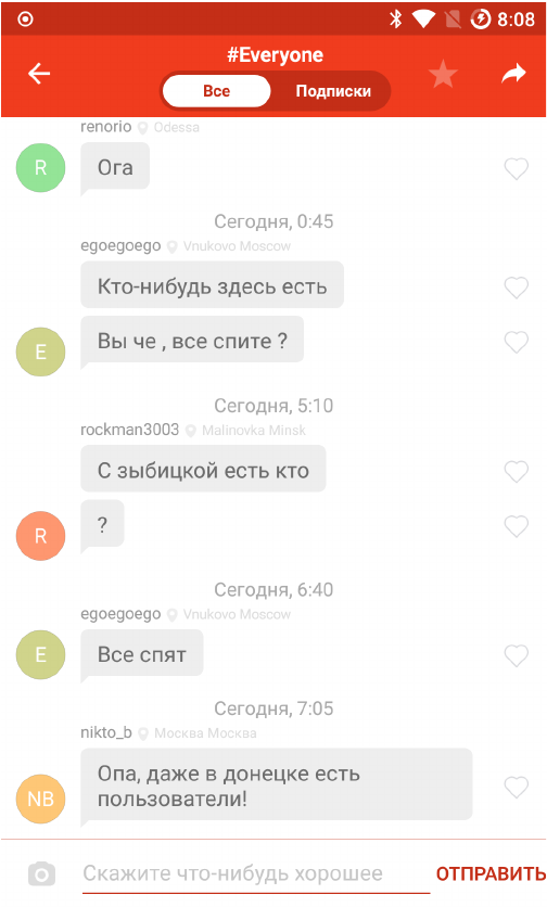

FireChat
В 2014 году в App Store и Google Play появилось приложение под названием FireChat. С виду это был вполне стандартный мессенджер в духе WhatsApp и Telegram, но работал он совсем по-другому. FireChat умел использовать технологии Wi-Fi Direct и Ad hoc Bluetooth для прямого соединения между ближайшими устройствами, а затем объединял их в общую mesh-сеть, которая позволяла донести сообщение до адресата через цепочку других смартфонов. Если какой-то из смартфонов в цепочке имел доступ в интернет, сообщение также отправлялось на сервер, так что FireChat мог объединять не только локальные сети смартфонов, но и соединять одни сети с другими. Если же поблизости не было ни одного другого смартфона с FireChat, приложение использовало традиционный режим работы через сервер.
FireChat стал популярным у протестующих разных стран. Его использовали во время протестов в Ираке, Китае, Тайвани и некоторых других странах. Также он стал популярен на фестивале Burning Man, а технический директор французского правительства призвал граждан устанавливать FireChat во время марша после нападения на Charlie Hebdo. Приложение удостоилось нескольких наград за инновационную технологию и получило «антинаграду» от AT&T. Компания потребовала удалить FireChat из магазина приложений за так называемую несанкционированную раздачу интернета. Сегодня FireChat по-прежнему доступен в App Store и Play Store, однако не пользуется особой популярностью. Версия для Android стремительно тратит ресурс батарейки и постоянно сбрасывает коннект к Wi-Fi, пытаясь перевести его в режим Wi-Fi ad hoc. Но при желании приложение вполне можно использовать.
Кроме FireChat, разработчики компании Open Garden также создали приложение для расшаривания интернета, которое способно превращать смартфон в точку доступа, но создает mesh-сеть, которая связывает множество устройств воедино и направляет их трафик тем смартфонам, которую имеют выход в интернет.

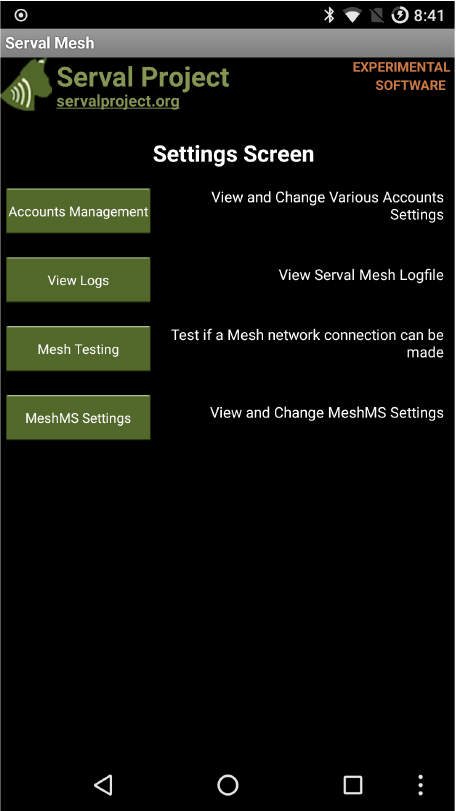

Serval Project
Широкие массы обратили внимание на мобильные mesh-сети только после появления приложения FireChat. Но еще до начала его разработки существовал проект Serval, спонсируемый фондом того самого Марка Шаттлворта, летавшего в космос создателя Ubuntu. Serval представляет собой платформу для создания mesh-сетей. Ее основной компонент носит имя DNA и включает в себя реализацию протоколов Mesh Datagram
Protocol (MDP), Voice over Mesh Protocol (VoMP), систему дистрибуции файлов Rhizome и систему обмена сообщенияMeshMS. Serval DNA можно запустить на самых разных платформах, включая Linux, macOS, OpenWRT и, конечно же, Android. В последнем случае необходимо установить приложение Serval Mesh, которое реализует возможности, предоставляемые DNA: зашифрованные аудиозвонки, зашифрованные текстовые сообщения и обмен файлами. Также в приложении есть кнопка для запуска карт, но эта функциональность пока не реализована. В отличие от FireChat и Briar, Serval Mesh реализует «чистую» mesh-сеть без возможности работы через интернет и таким образом не может связать несколько различных сетей воедино. Но у разработчиков есть другое решение — Extender. Это нечто вроде специального роутера с предустановленным Serval DNA, который позволяет существенно расширить область видимости сети. Проект успешно провалился на Indiegogo, но разработчики всегда готовы начать производство при наличии финансирования.
