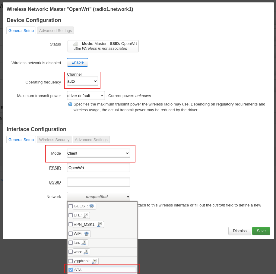

  4. Добавим WiFi Client (он жа STA). Бывает удобно подключить сам роутер к интернету через WiFi, например если вы "случайно угадали" пароль от соседского WiFi, или например в кафе или в парке подключились к публичной WiFi сети. Это можно сделать и без дополнительного USB-WiFi адаптера, в некоторых роутрерах встроенный умеет одновременно подключаться к WiFi сети в режиме клиента и раздавать WiFi для других устройств (быть точной доступа). Но не все роутеры поддерживают, и вообще это чревато разными непонятными глюками, так что не стоит, USB-WiFi это недорого. Можно даже воткнуть USB HUB и в него несколько WiFi и LTE модемов.
  5. Устанавливаем драйвер для USB-WiFi. Сначала надо узнать какой нужен. Удобно это сделать если сначала воткнуть в комп или ноутбук и посмотреть (в dmesg или lsusb) какой чипсет там установлен и какой драйвер нужен. Или можно найти тоже самое в гугле, если вбить модель устройства. В отличие от USB-LTE тут всё намного проще, проблемы (отсутсвие драйвера или глючный) могут быть если железка совсем новая и навороченая, в большинстве случаев всё работает сразу.
  6. Добавляем WiFi Client: Идём в Network -> Wireless, там должен появиться адаптер radio1 (или radio0 если в роутере нет встроенного wifi). Нажимаем Edit и выбираем: канал - auto, режим - client, Network - Create new (вписываем название)
  7. Настраиваем интерфейс: В Network -> Interfaces выбираем свежепоявившийся STA, нажимает Edit и выбираем: протокол - DHCP, Assign firewall-zone - WAN, Override MAC address - придумываем случайный MAC.
  8. Проверка: Выдернуть провод от провайдера, выдернуть USB-LTE, втыкнуть USB-WiFi адаптер. Должен быть интернет через соседский WiFi.

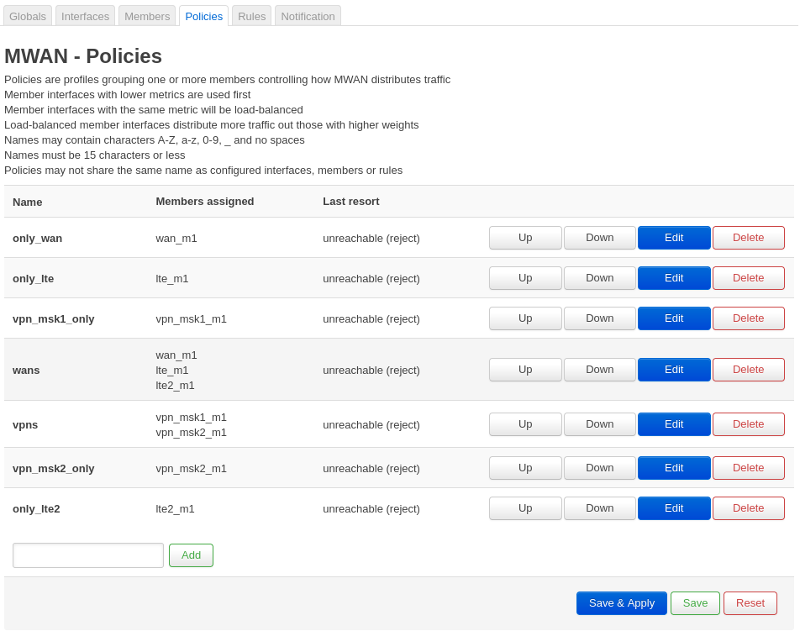

И теперь самое интересное: MWAN​
Эта часть в общем то необязательна, ибо уже на этом шаге всё вроде бы работает. Но есть и недостатки, например будет использоваться одновременно только 1 провайдер и только 1 VPN. То есть, если подключить несколько провайдеров то их скорости не суммируются, а из нескольких VPN реально будет работать только один. Кроме того, оно не умеет определять наличие интернета, то есть если например на счету ноль, будет доступна только страница провайдера для оплаты, но для OpenWRT без MWAN это ничего не значит: IP адрес есть, default gateway есть, значит инет тоже типа есть... И ещё, оно будет отправлять весь трафик в какой то VPN, то есть не получится пропустить 2 разных телефона через разные VPN даже если оба настроены. Обычно, этого дела почему то стараются избегать, типа потому что сложно. Но нет, 2-3 окирпиченых роутера и всё станет просто и понятно (про окирпичивание - шутка, это таким способом не сделать).

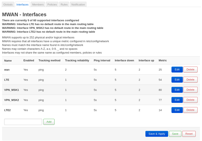

  1. Установим пакеты: mwan3, luci-app-mwan3, httping. Появится пункт меню Network -> Load Balancing, в нём несколько разделов, нам нужны: Interfaces, Members, Policies, Rules.
  2. Настроим интерфейсы: Сначала идём в Network -> Interfaces, и на каждом интерфейсе из WAN и VPN задаём метрику. Нужно нажать Edit -> Advanced settings -> Use gateway metric. Нужно установить на всех разные значения. Метрика (в этом контексте) это приоритет в котором будут использоваться интерфейсы, например на WAN установлена метрика 10 а на LTE 20. Это значит, что если одновременно подключены оба (в смысле на них есть линк, назначен IP адрес и default gateway, но не проверяется есть ли доступ в инет) то использоваться будет тот у которого метрика меньше. Затем идём в Network -> Load Balancing -> Interfaces (это другое, называется так же). Там сначала удаляем всё что есть, дефолтные настройки нам не нужны, они для другой цели. И добавляем все интерфейсы из WAN и VPN, обязательно с теми же названиями что указаны в Network -> Interfaces. В настройках ставим: Internet protocol - IPv4, Tracking hostname - список IP адресов, доступность которых означает что на этом интерфейсе есть инет. На WAN лучше настраивать Tracking method - httping и выбрать 3-4 распространённых сервера (yandex.ru, google.com, mail.ru), на VPN достаточно метода ping и одного IP адреса (самого VPN сервера). Остальное можно не трогать (пока).
  3. Members: Этот раздел нужен для распределения трафика на несколько провайдеров (балансировка нагрузки). Нам сейчас не надо, поэтому заводим по 1 member для каждого интерфейса, c метрикой 1 и весом 1. Да, метрика которая тут имеет смысл аналогичный Network -> Interfaces -> Advanced settings -> Use gateway metric, но при этом сама по себе и действует независимо. В нашем случае не испольуется и можно оставить все 1.
  4. Policies: Тут список правил, которые можно примениь на следующем шаге. Например есть правило lte_only - в нём 1 member (LTE), и last resort - unreachable, это значит, что трафик попадающий под это правило отправлять только в LTE, а если на нём нет инета то отвечать что хост недоступен. Или правило vpns_all - в нём оба наших VPN и last resort тоже unreachable. Это значит, отправлять трафик в VPN, неважно в какой именно (если при этом метрика и вес одинаковы (мы установили 1) и VPN 2 штуки то делить трафик поровну (50/50). Удобно создать по 1 правилу на каждый интерфейс и ещё 1 на все WAN и 1 на все VPN.
  5. Rules: Тут определяется какой трафик куда слать. В отличие от предъидущих разделов, порядок правил важен, они просматриваются сверху вниз, первое подходящее правило применяется. Для начала первые несколько правил должны отправлять трафик самого OpenVPN через WAN. Затем пара правил которые отправляют локальный (192.168.x.x) трафик в default таблицу. Затем правила from_wifi и from_guest отправляют трафик от WiFi устройств в VPN. Последнее правило используется если все остальные не подошли.
