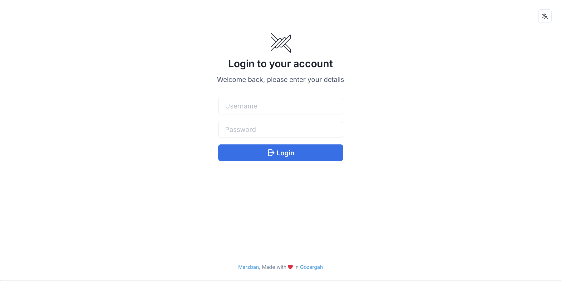

После создания пользователя с правами администратора, можно входить в веб-панель Marzban, т.к. у неё нет SSL-сертификата, доступ только из локальной сети, чтобы его обеспечить, надо прописать команду:
Код:
ssh -L 8000:localhost:8000 root@сюда_надо_вписать_ip_сервера
Теперь в браузере надо ввести ссылку
На сайте ввести имя и пароль созданного ранее пользователя

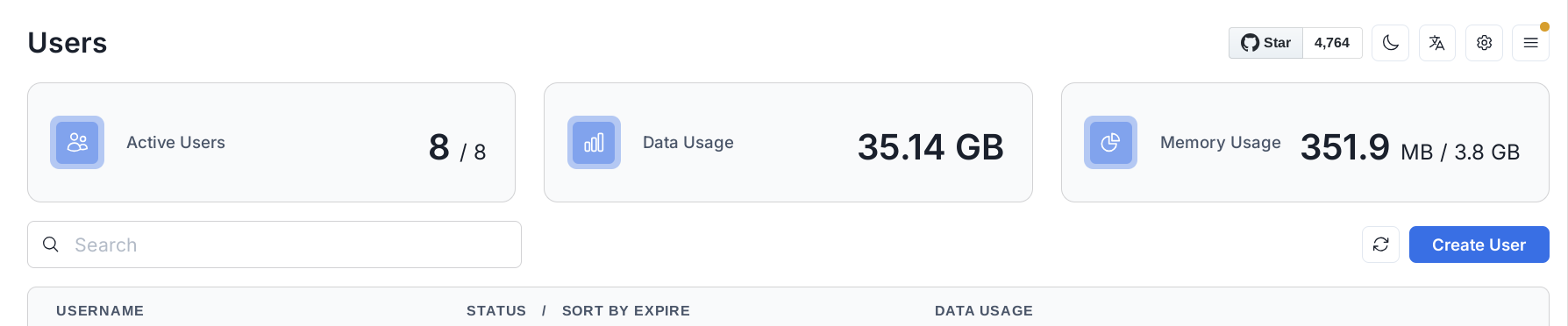

Вот так выглядит панель Marzban:

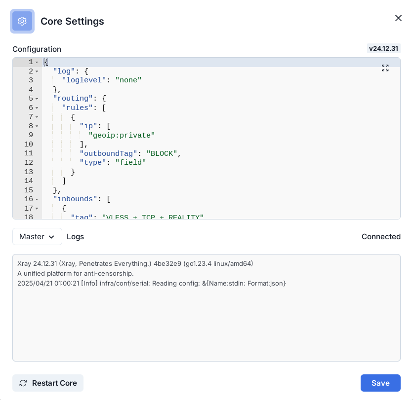

В Configuration надо вписать свой конфиг, можно взять готовый, написать самому или сгенерировать в онлайн-конфигураторе
Вот пример inbound'а с Vless Reality:

После изменения конфигурации нажимаем Save и Restart Xray

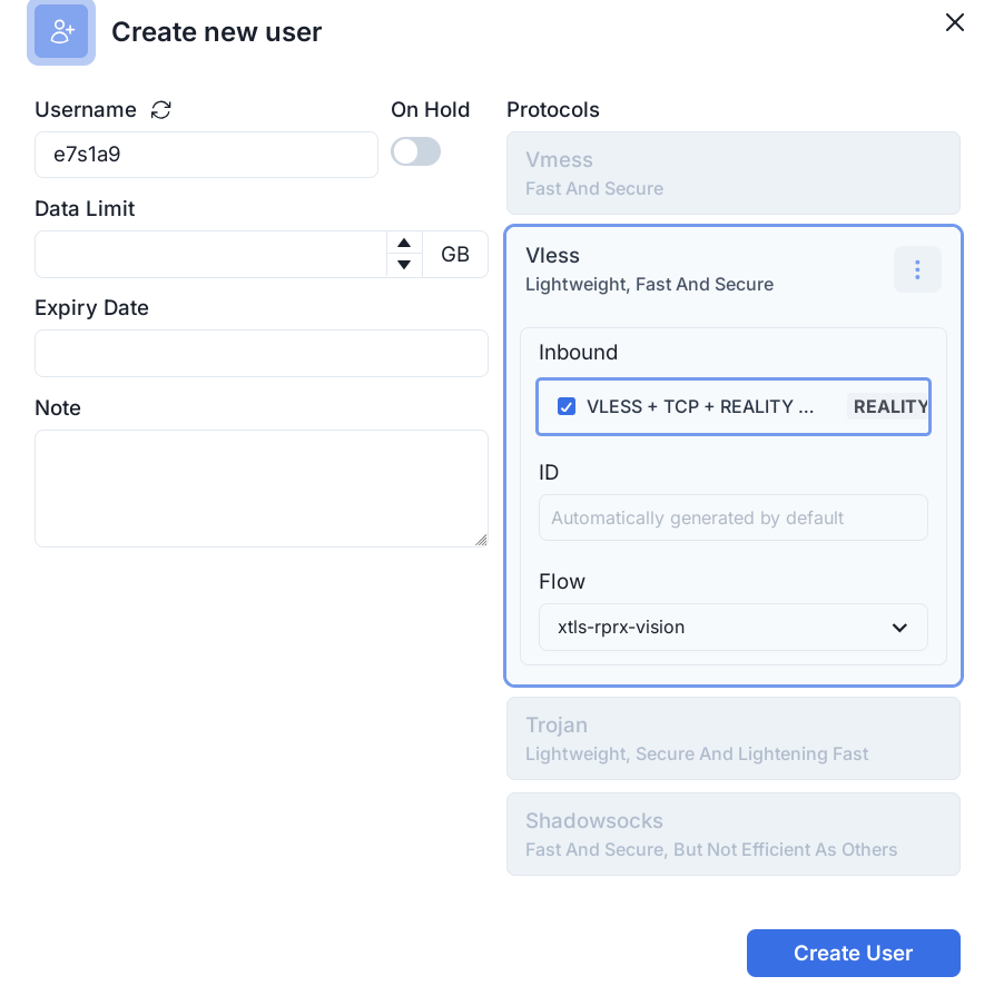

Теперь нажимаем Create User и создаем пользователя:

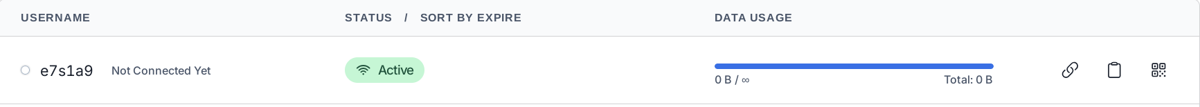

После создания пользователя он появится в списке пользователей и можно будет скопировать ссылку на подключение или показать QR-код:

После создания пользователя с правами администратора, можно входить в веб-панель Marzban, т.к. у неё нет SSL-сертификата, доступ только из локальной сети, чтобы его обеспечить, вводим команду, предварительно отключившись от сервера:
Код:
Код:
      "tag": "yahoo.com",
      "listen": "0.0.0.0",
      "port": 7606,
      "protocol": "vless",
      "settings": {
        "clients": [],
        "decryption": "none"
      "streamSettings": {
        "network": "tcp",
        "tcpSettings": {},
        "security": "reality",
        "realitySettings": {
          "show": false,
          "dest": "yahoo.com:443",
          "xver": 0,
          "serverNames": [
            "yahoo.com"
          "privateKey": "MMX7m0Mj3faUstoEm5NBdegeXkHG6ZB78xzBv2n3ZUA",
          "shortIds": [
            "6ba85179e30d4fc2"
      "sniffing": {
        "enabled": false
