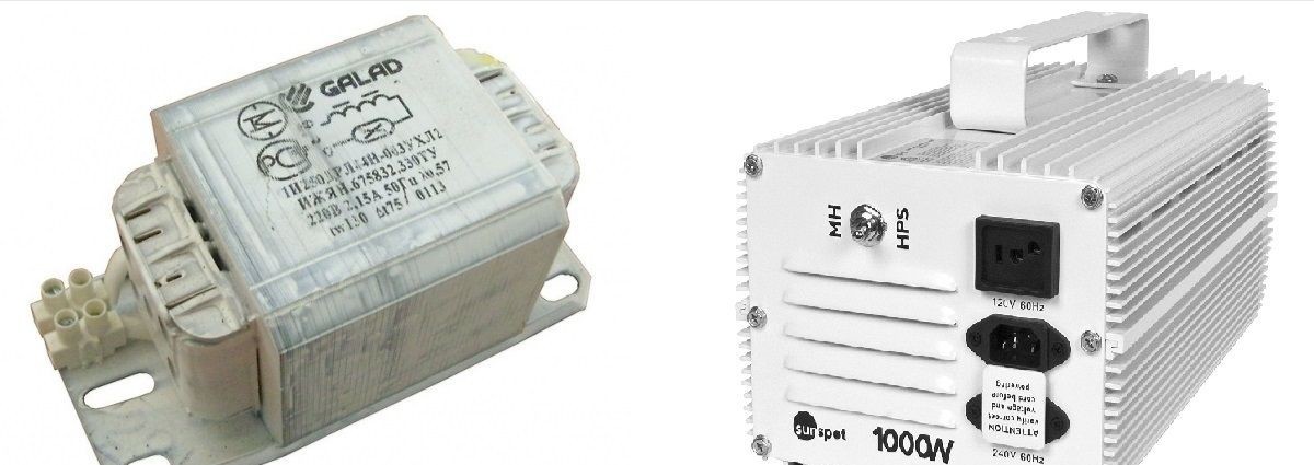

У натривыех ламп есть 2 вида пускателей - ЭПРА (электронные) и ЭмПРА (электромагнитные).
ЭПРА (электронные) - дорого стоят, но имеют органы управления а так же дают более стабильный ток, что увеличивает срок эксплаутации лампы, это можно увидеть на фото - при использовании электронного пускателя "помехи" отсутствуют. Так же зачастую ЭПРЫ гибридные и умеют работать с разными мощьностями ламп, к примеру 400/600 Ватт. Главным минусом является невозможность ремонта, как правило все микросхемы залиты специальным интерфейсом.
ЭмПРА (электромагнитные) - стоят дешего, служат долго. Однако имеют свойства издавать посторонние звуки и быстрее "истощять" лампу.

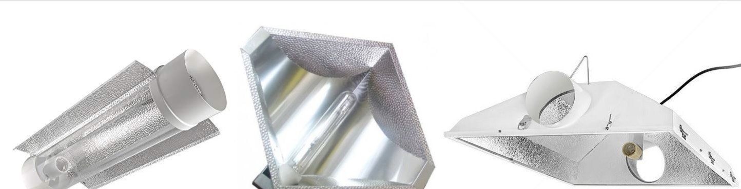

Существует два вида светильников — открытые и закрытые. Обычно и в обоих видах используют отражающий алюминий Alanod(Германия) или Anafol(РФ), который согнут в виде бипараболы или же просто полуцелендрической формы. Наиболее эффективна форма бипараболы, так же встречаются отражатели с более сложными геометрическими формами.
Открытые светильники представляют собой конструкцию из светоотражающего алюминия определенной формы с креплением для подвеса и патроном для установки лампы. Выбирать открытый светильник стоит при отсутствии проблем с внутренней температурой гроубокса, допустим если у вас установлена мощная вытяжная вентиляция или снаружи вашего бокса не сильно высокая температура. Так же светильники открытого типа существенно дешевле. Еще существуют открытые светильники с возможностью забора горячего воздуха от лампы, например Matrix Pro, он же и представляет собой сложную геометрическую форму.
Закрытые светильники используются для оттока температуры выделяемой вашей лампой за пределы гроубокса. Наиболее распространенные светильники CoolTube и CoolMaster. Второй тип как правило представляет собой стальную конструкцию с двумя флянцами для крепления приточного и отточного канала вентиляции, стеклом, отражателем, патроном и креплением для подвеса светильника. В светильники CoolTube же корпус выполнен из стеклянной трубы. Данные светильники обычно поставляются в трех популярных размерах 100/125/150 (измеряются по флянцу для крепления воздуховода, однако и сами имеют больший объем), 100 процентную инструкцию для выбора светильника вы можете удивить ниже:
Светильник D100 - ДНАТ150, ДНАТ250
Светильник D125 - ДНАТ150, ДНАТ250, ДНАТ400, ДНАТ600
Светильник D150 - ДНАТ150, ДНАТ250, ДНАТ400, ДНАТ600, ДНАТ1000
CoolTube и CoolMaster имеют ряд преимуществ и недостатков за примерно одинаковую цену, давайте разберемся с ними.
CoolTube
-Имеет очень хрупкую конструкцию, если вы разобьете его, вам придется купить новый светильник.
-Имеет более рассеянное световое пятно, следовательно хорошо подходит для использования в средних и больших боксах т.к. свет лучше охватывает полезную площадь.
-За счет маленького объема корпуса вентилируется быстрее.
-Обладает отличной герметичностью.
-Сложно обслуживается.
CoolMaster
-Имеет надежную конструкцию, если вы вдруг разобьете стекло, то всегда можете купить новое.
-Имеет более точечное световое пятно, следовательно все люмены лампы попадают точно на растение, очень хорошо показывает себя в небольших боксах.
-Легко обслуживается.
-Герметичность зависит от способа крепления стекла.
Проблема светильников закрытого типа, это обслуживание, а точнее чистка, при вентилировании на стекле светильника регулярно появляется пыль, которую по хорошему стоит протирать хотя бы раза в месяц, что бы она не преграждала путь нашим люменам исходящих от ламы.
У светильников типа CoolMaster попадаются экземпляры с плохой герметичностью, как правило это светильники с креплением стекла с помощью салазок, и за этого приходится дополнительно проклеивать стекло для лучшей изоляции. Лучше выбирать винтовое соединение, когда стекло прижимается к корпусу с помощью винтов и креплений.
Рекомендую использовать светильники CoolTube в боксах от 100х100 до 150х150 с одной мощной лампой, в остальных случаях используйте CoolMaster.

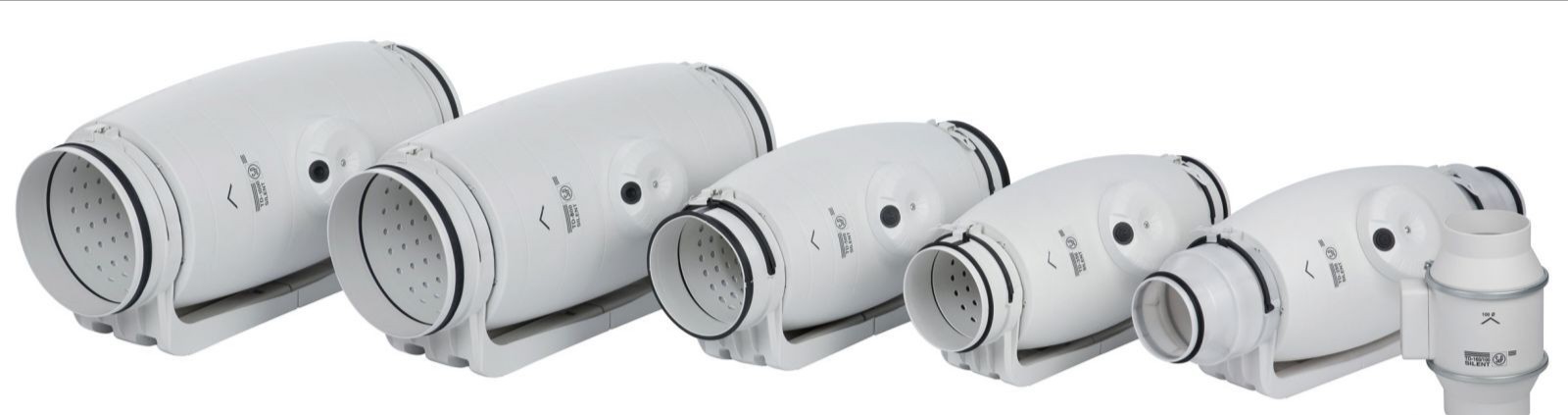

Выбираем вентиляцию с фильтрацией
Вентиляция является одним из ключевых параметров гроубокса. А отвечает она за следующие вещи:
-Микроклимат
-Обновление воздуха внутри пространства гроубокса
-Выброс горячего воздуха
-В совокупности с фильтром за очищение отработанного воздуха
-Охлаждение светильника
При классическом выращивании обычно используют три популярные схемы подключения вентиляции.
Самая простая схема состоит из канального вентилятора и угольного фильтра. При такой конфигурации фильтр и вентилятор устанавливаются под потолком гроубокса, и через фильтр вентилятор забирает воздух из внутреннего пространства и выбрасывает его наружу через вентиляционный рукав. Лампа высокого давления при такой конфигурации находится в обычном открытом светильнике. Данная схема обычно используется с LED освещением, так же она подойдет для гроубоксов в прохладных помещениях для компенсации температуры. Не забудьте о оптимальных показателях температуры.
Схема подключения с активным охлаждением светильника в один контур. Пожалуй самый популярный вариант, который используется с лампами высокого давления. Воздух забирается через фильтр, далее по вентиляционному каналу проходит через CoolMaster или CoolTube и выбрасывается наружу с помощью канального вентилятора в вентиляционный рукав. Все устанавливается так же под потолком гроубокса. Стоит помнить, что при подобном способе монтажа стоит делать как можно меньше изгибов вентиляционных каналов, в противном случае вы можете существенно снизить воздушный поток.
Самая продвинутая двухконтурная система вентиляции. Чаще используется в больших боксах/румах с активным охлаждением ламп, или же в небольших боксах с мощными лампами для выравнивания температуры. Данная схема выигрывает примерно 3 градуса у предыдущей конфигурации. Фильтр и основной канальный вентилятор устанавливаются как и в самой простой схеме, однако к светильнику CoolMaster или CoolTube подключается отдельный небольшой вентилятор, который забирает воздух снаружи и прогоняет его через светильник и выбрасывает опять же наружу в специальные вентиляционные рукава на противоположных стенках бокса. Если вы выберете такую схему, то стоит обратить внимание, что бы гроутент обладал такими дополнительными рукавами.
Что касается выбора мощности канального вентилятора:
Небольшие гроутенты: 120-280 м2/ч
Средние гроутенты: 280-500 м2/ч
Большие гроутенты: 500+ м2/ч
Старайтесь выбирать профессиональные вентиляторы, предназначенные для суровой эксплуатации 24/7. Для того, кому критична тишина подойдет серия Silent от испанского производителя S&P, да они не дешевые, но свое качество более чем оправдывают. Так же обратите внимание на недорогие канальные вентиляторы от GARDEN HIGHPRO, продукция зарекомендовала себя на ура и да, у них есть аналог вентиляторов S&P - TT EXTRACTION FAN. Если вы захотите организовать двухконтурную систему вентиляции, где будет использоваться 1 светильник, то можете использовать бытовой вентилятор необходимого диаметра, их производительности в ~ 140 м2/ч обычно хватает с головой. Для нескольких светильников в цепочке, лучше использовать 1 профессиональный, но более мощный канальный вентилятор.
Касаемо выбора фильтра стоит обратить внимание на следующие характеристики:
-Производительность фильтра должна быть больше производительности канального вентилятора на одну ступень.
-Толщина слоя угля должна составлять не менее 3 см.
-Желательно выбирать металлическую конструкцию.
-Конструкция фильтра обязательна должна предусматривать замену угля.
Одним приятным бонусом для системы вентиляции является обдувной вентилятор. Почему то многие гроверы пренебрегают им, а зря. Он выполняет несколько очень полезных функций, а именно: обдувая молодое растение очень хорошо стимулирует развитие корневой системы, продувает плоды растения спасая от образовании плесени, позволяет избавиться от воздушных карманов. Как правило в боксах до 100х100 используют небольшие вентиляторы на прищепках, а в больших полноценные напольные. Настоятельно рекомендую обзавестись им.
