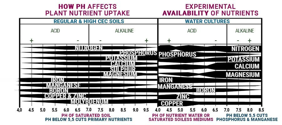

Ph влияет на рост растения и доступность питательных веществ, на способность корней всасывать питательные вещества. При Ph выше 7,5 ионы железа, марганца, меди, цинка, бора становятся менее доступными для растения. При Ph меньше 6 падает растворимость фосфорной кислоты, кальция и магния. Ph между 3,0 и 5,0 и температура выше 26°C способствуют развитию грибковых заболеваний.

Критично ли управление Ph? Ph не так критичен, как считают многие любители гидропоники. Главное – это избегать экстремальных значений. Растения растут на почвах с большим разбросом в Ph.
Это значит что:
Оптимальный pH для каннабиса, при выращивании в земле: 6.0 – 7.0
Оптимальный pH для каннабиса, при выращивании на гидропонике/кокосе: 5.5 – 6.5

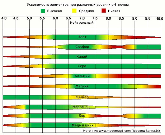

Таблица для земли:
