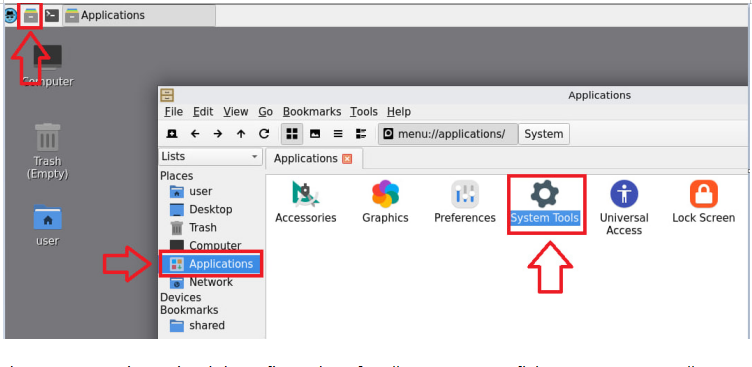

Откройте Gateway → левый верхний угол →

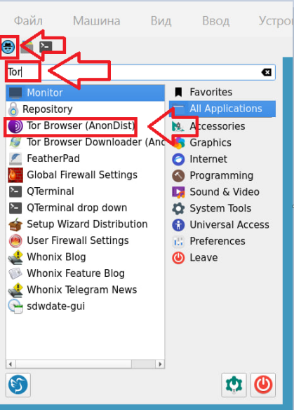

→ Anon Connections Wizard → Configure → выбирайте мосты, snowflake в условиях российских блокировок работают → сам браузер Tor в Workstations
Используйте для входа на сайты/скачивайте приложения.
