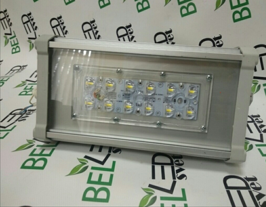

Ребята подскажи пожалуйста, вот такая одна лампа имеется, вот что знаю о ней:
Мощность либо 46 Вт, либо 56Вт.
Световой поток 7560 Лм
Температура эксплуатации от -40 до +65°C
Цветовая температура 4000 - 5500 К
Подойдет ли одна такая лампа в гроубокс 150*60*60
(лампа предназначена для освещения уличных дорог как на столбах)
