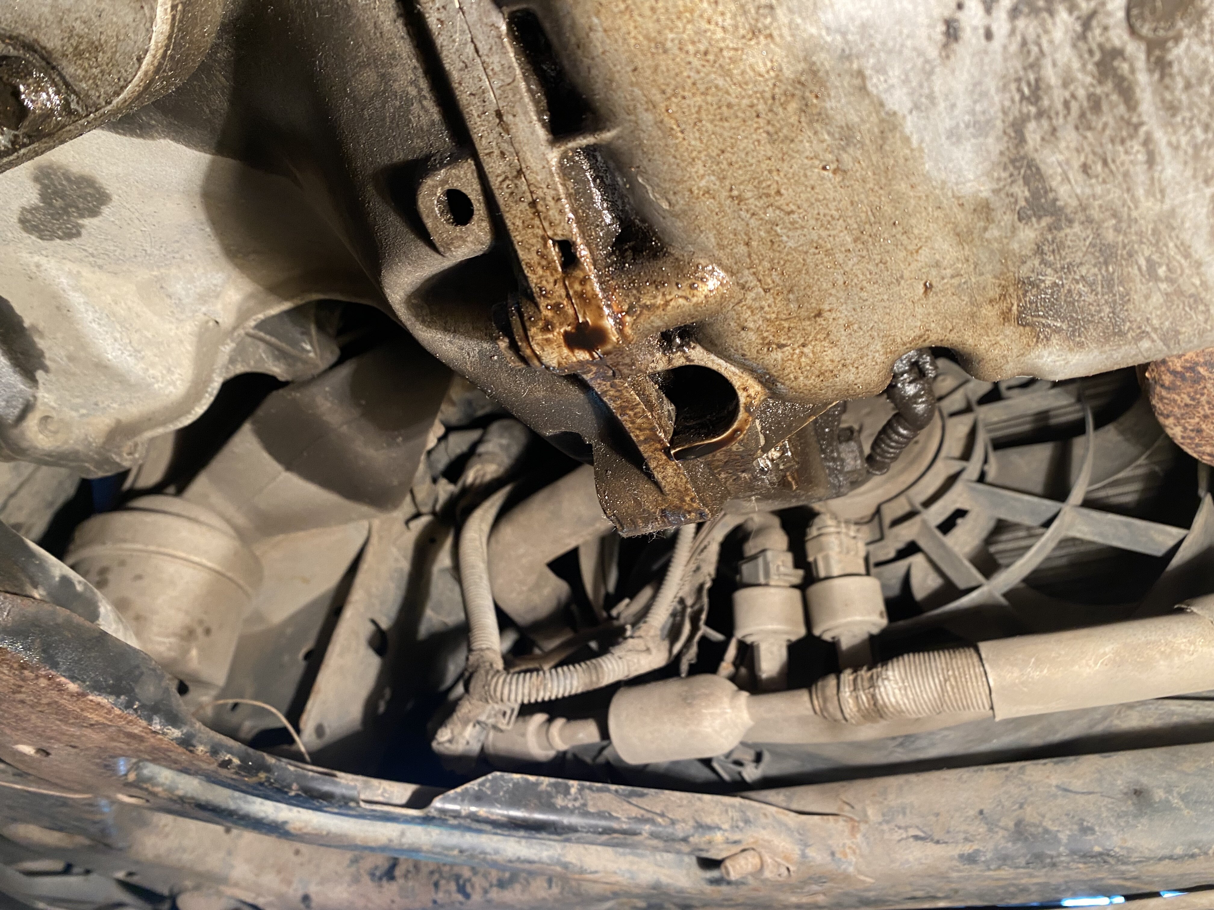

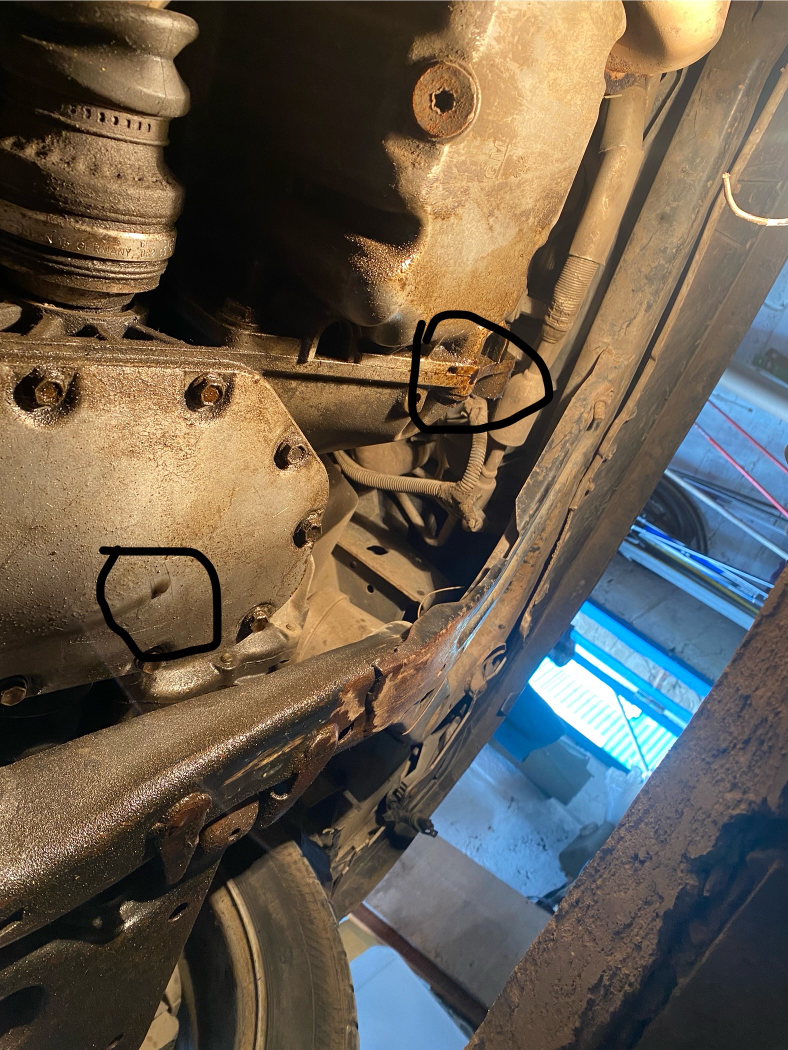

Еще ситуевина , у меня Опель, менял коробку на контракт , мастер говорит течет выжимной и шуметь начал , ну я как бы услышал его , ( на выжимной идет давление из тормозухи ) думал если будет уходить то подолью в бочек тормозного цилиндра, в итоге начало капать на стыке коробки и мотора , подливал нет нет трансмиссиоки что б не положить коробку. Однажды домой приехал , через час выхожу а под тачкой литр жидкости толи масло трансмиссии толи тормозуха , но тормозухи сток нет в коробке вот и думаю что могло быть , сальник первичного вала отъехал ? Щас на вахту уезжаю , немец стоит подтекает через месяц приеду буду лезть в коробку

У тебя гидравлический выжимной, сталкивался с подобным на опеле вектра б.Если КПП не вскрывал, то скорее всего течёт именно выжимной.
Тормозная жидкость имеет специфический запах.
Смущает(как ты говоришь литр) количество. ТЖ не может быть в таком количестве.
Если это трансмиссионое масло, то смотри сальник первичного вала и сальники шрусов. Больше там течь неоткуда.
Да бро у меня как раз бэшка Верка , коробку когда менял сразу сальники шрузов новые запилил , но цвет масла меня смущает на крышки уж больно светлое , а тормозуха в бочке на уровне , хз блять заебался я уже с этой тачкой :D

Дак понюхай жидкость. Трансмиссионое масло пахнет тухлятиной, тормозуха имеет более резкий запах. Ты, когда КПП снимал не обратил внимание, из под маховика нет подтеков масла?Судя по фото, течь имено на стыке колокола сцепления и двигателя?
Если трансмиссионое масло течёт - это сальник первичного вала, если просто масло(маловероятно) задний сальник колена.
При условии, что жидкость с бачка не уходит.
Вообще, конечно выжимной на вектре неудобно расположен, внутри колокола сцепы да еще и гидравлика. У меня на авдотье тоже была гидравлика, но рабочий цилиндр стоит снаружи, сверху.

На колене заменен тоже сальник , эххх через месяц дам ответ , как раз тепло будет более чем и яму найду толковую , но думаю буду выжимной заказывать и сальник первичного

У тебя верка рестайлинговая? Они гниют сильно, слабое место. Особенно ланжероны в местах, где подрамник к кузову крепится.
да ты прав , арки уже рыжие , лонжи по низам пошли , думаю вырезать летом и уголки вваривать
Эта зараза мне крови изрядно попортила) Снаружи она бодрая, а вот дно гнилое. Собирали с напарником по косточкам. Но по трассе мне нравится как верка идет. Мягкая и держит дорогу хорошо, в повороты уверенно, не сбавляя скорости. Конечно с многорычажной подвеской геморроя больше, но оно того стоит. Да и ништяков нормально. Климат, гур, цз, датчик дождя, и прочее за относительно небольшую цену
Это еще не пздц), но конечно варить надо. Ближе к порогу насквозь уже? Внизу.
