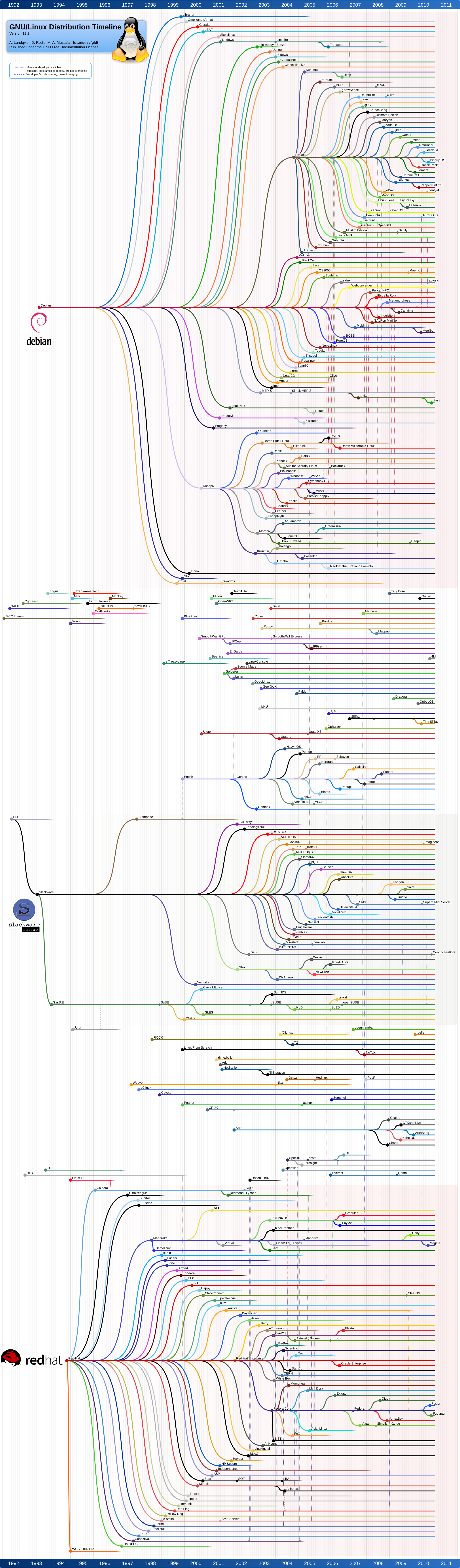

В итоге у нас остается только Linux, но Linux это всего лишь ядро, а ОС на этом ядре очень много, ОС на ядре Linux называются дистрибутивами Linux. Дистрибутивов Linux очень много, ниже я приложу картинку, которая показывает, как сильно разветвлена сеть дистрибутивов Linux.
Среди этого множества дистрибутивов надо выбрать несколько, которые подойдут под различные задачи,
