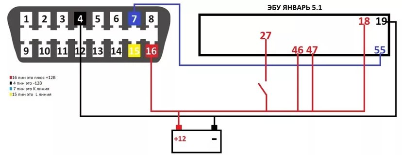

Переходник разъема OBD 2 на колодку ЭБУ январь 5.1
Распиновка OBD 2
pin4 это масса = pin19 на ЭБУ.
pin7 это К-line = pin55
pin16 это питание 12v = pin18, 46, 47 и 27.
Рекомендую на pin27 поставить выключатель, имитирующий зажигание, что бы не передергивать постоянно клемму при ребуте. Это крайне неудобно. Разумеется массу цепляем на - от источника питания, а питание 12v на + .

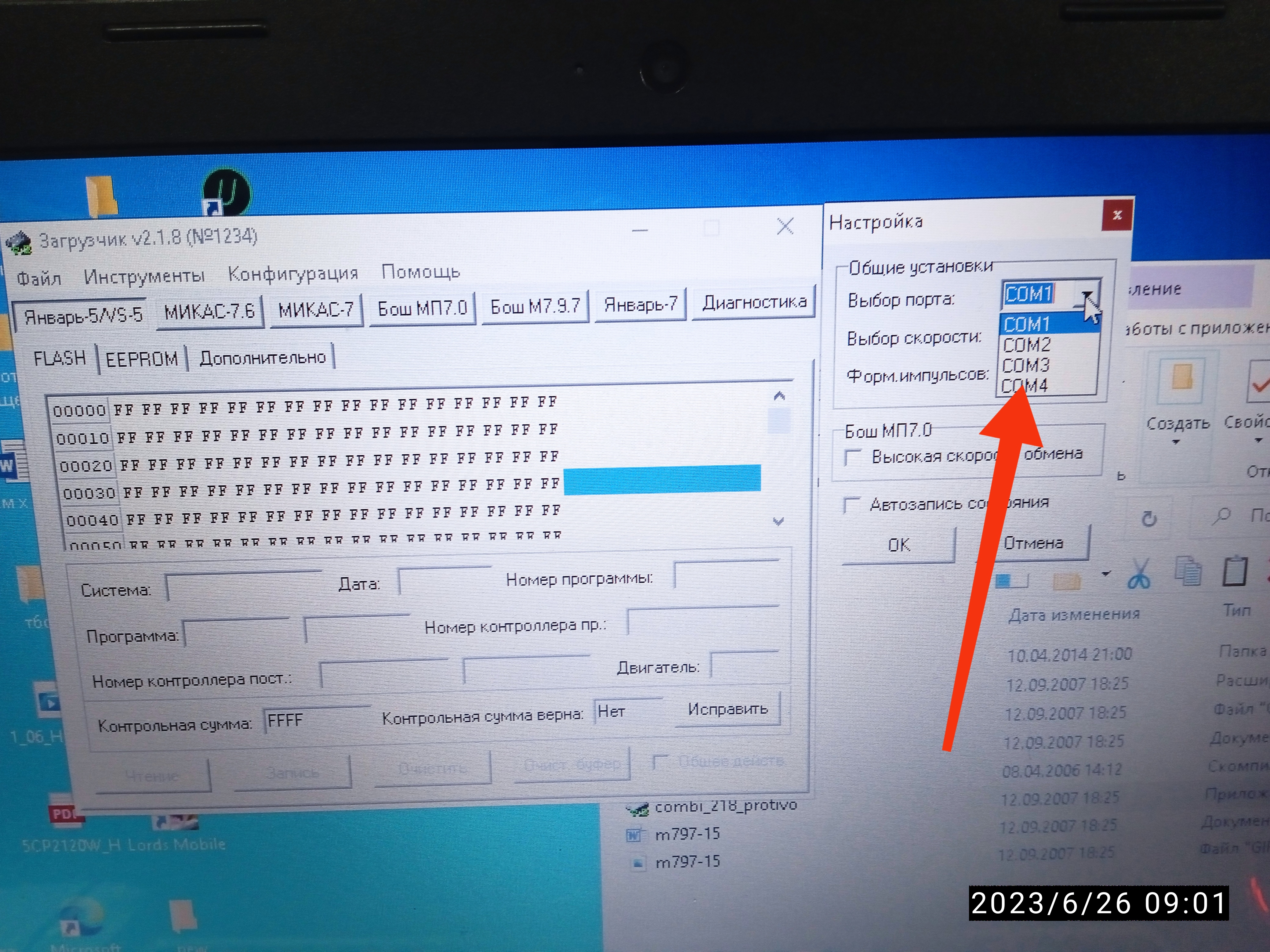

Скачиваем, распаковываем, запускаем. Есть важный нюанс! Что бы CombiLoader увидел адаптер, нужно, что бы он (адаптер) имел адрес порта com1-com4.

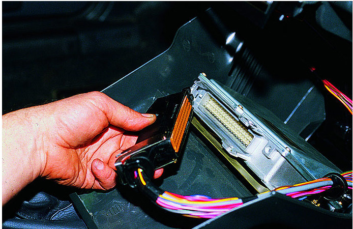

1 Крестовой отвёрткой откручиваем винты крепления декоративной панели справа от центральной консоли и снимаем её.
2 Снимаем клеммы с аккумулятора (обязательно).
3 Снимаем коннектор ЭБУ и ключом на 10 откручиваем болты крепления.
4 Извлекаем блок ЭБУ.

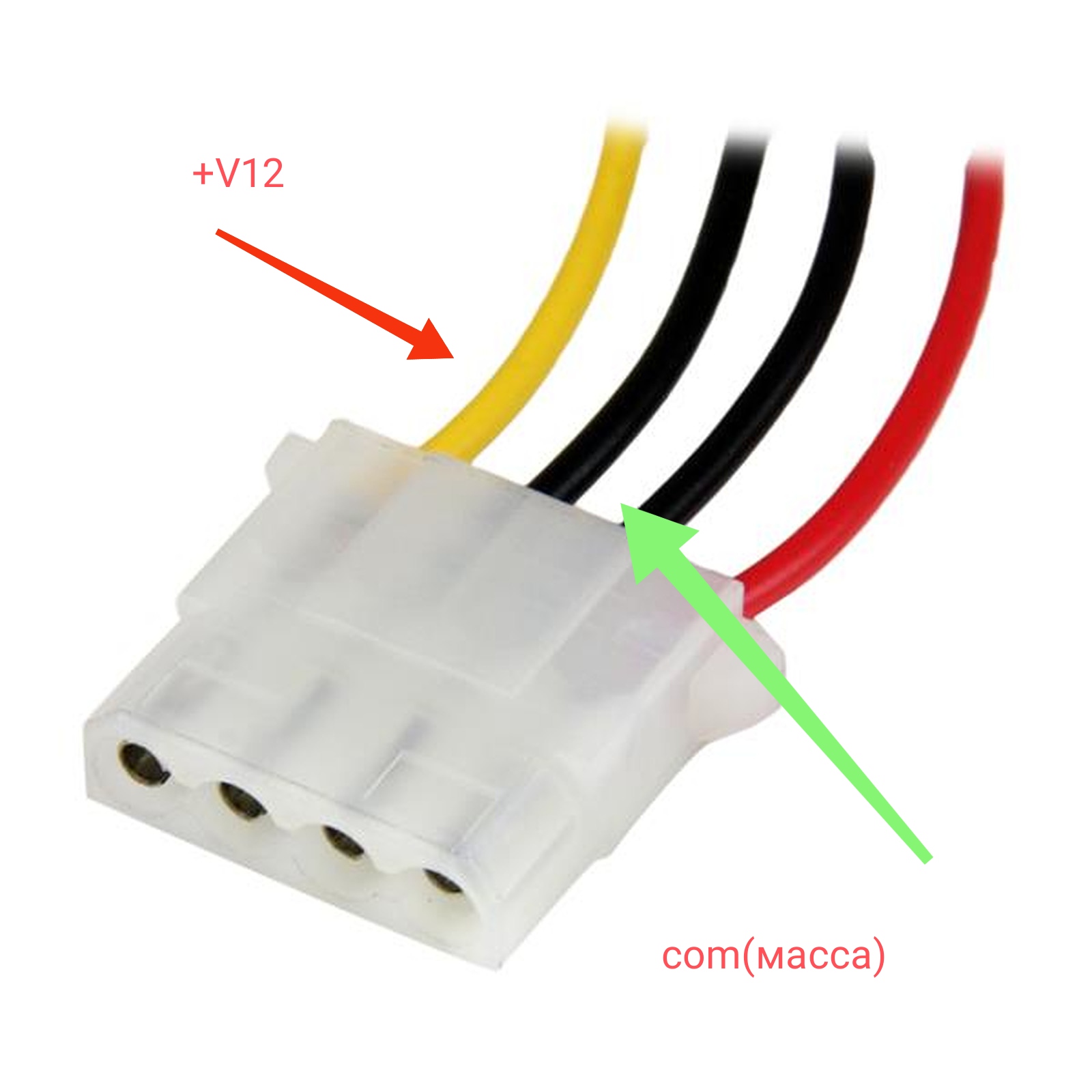

Если вы работаете с ноутбука - можно шить прямо в автомобиле, взяв + на питание и массу с аккумулятора, а если используете домашний ПК, можно взять питание прямо с блока. Для этого с разъема molex берем +12v (жёлтый) и минус с чёрного провода com.
Запускаем CombiLoader и выбираем порт com, соответствующий адаптеру. Подаем питание на ЭБУ. При этом выключатель на pin27 должен быть выключен. Спустя 3-5 секунд после подачи основного питания включаем выключатель на pin27, активируя режим программирования ЭБУ.
В CombiLoader открываем 1 вкладку январь5 и ниже вкладку FLASH. Нажимаем кнопку чтение и прога отобразит информацию об установленной прошивке. Рекомендую её сохранить на случай бэкапа. Для этого вверху выбираем файл>сохранить>указываем путь и имя. Делаем ребут ЭБУ, отключая питание и можно прошивать.
Подаем основное питание и через 3-5 секунд включаем питание на pin27. В CombiLoader выбираем файл>открыть>и указываем путь к заранее скачанной прошивке, которую вы хотите поставить. Переходим на вкладку FLASH. Там должна отобразиться информация о новой прошивке.
Нажимаем кнопку запись и кликаем подтверждение. Откроется окно с прогрессом записи. По окончании записи отключаем pin27, общее питание и идем ставить ЭБУ на автомобиль в обратной последовательности, что я описывал выше. Профит!
Распиновка OBD 2
Рекомендую на pin27 поставить выключатель, имитирующий зажигание, что бы не передергивать постоянно клемму при ребуте. Это крайне неудобно. Разумеется массу цепляем на - от источника питания, а питание 12v на + .Посмотреть вложение 1011524
При последующей сборке рекомендую изменить место установки ЭБУ(можно поставить его в перчаточный ящик), дабы исправить парадоксальный кретинизм инженеров АвтоВАЗа. Эти любители топорной работы додумались установить ЭБУ прямо под коробом отопителя салона, внутри которого находится радиатор отопителя. Со временем подводящие патрубки высыхают и трескаются, а трубки радиатора под воздействием антифриза окисляются и появляется небольшая течь. Сразу вы этого даже не заметите. Антифриз, стекая по корпусу отопителя попадает аккурат на блок ЭБУ. В какой-то момент жидкость попадет на разъем коннектора и саму плату ЭБУ. В результате пины и дорожки платы окисляются и ЭБУ выходит из строя.
