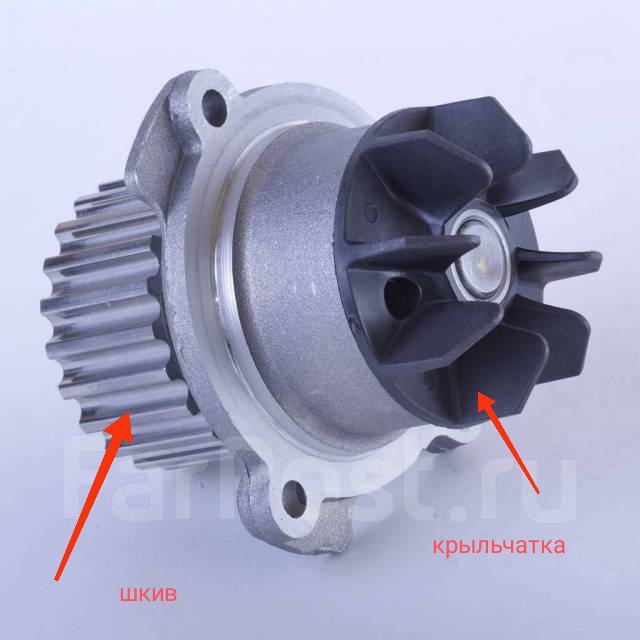

4 помпа(водяной насос).
Помпа обеспечивает принудительную циркуляцию ОЖ в системе охлаждения за счёт вращения крыльчатки, которая приводится в движение через ременную передачу от шкива коленвала или ремня ГРМ. Основные возможные неисправности - разрушение крыльчатки.
Нет циркуляции - нет охлаждения. Итог - перегрев ДВС.
Нарушение герметичности - течь ОЖ через сальник помпы.
Износ и как следствие люфт подшипника. При этом помпа начинает стучать при работе. Проверить можно так - ослабить ремень и взявшись за шкив помпы покачать. Если есть люфт - под замену.

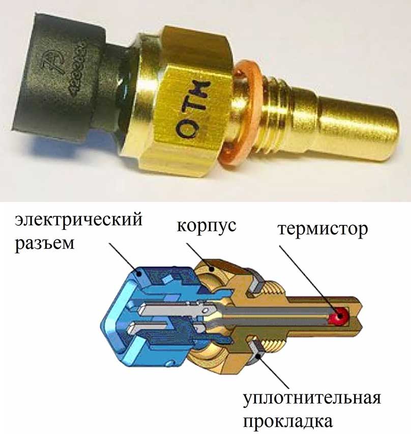

5 Датчики температуры ОЖ.
Бывают нескольких видов. Предназначены для вывода информации о температуре ОЖ на щиток приборов автомобиля, а так же для запуска вентилятора охлаждения. Основные неисправности - неправильные показания температуры ОЖ. Не срабатывание вентилятора охлаждения в нужный момент. Может привести к перегреву ДВС и закипанию ОЖ в системе.

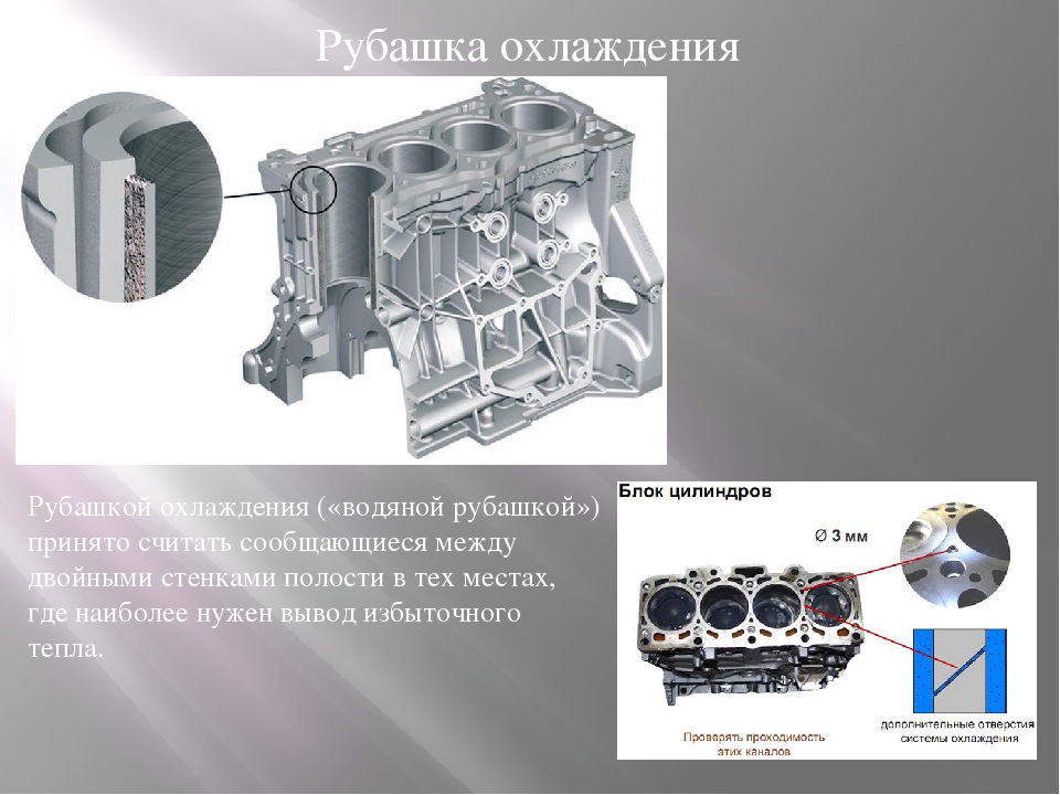

Рубашка охлаждения двигателя.
Это каналы в ГБЦ и блоке двс по которым циркулирует ОЖ, охлаждая или наоборот подогревая двигатель.

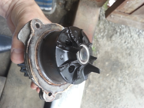

4) Двигатель сильно и быстро перегревается, отопитель дует холодным воздухом.
Вероятная неисправность - поломка крыльчатки помпы.
Небольшая циркуляция будет за счёт разности температур, но этого недостаточно. Так же такие симптомы при сильном морозе могут быть в случае замерзания воды в системе охлаждения. Бывает в тёплое время года возникла неисправность при которой часть ОЖ вытекла из системы. После устранения неисправности, что бы допустим доехать до места назначения антифриз был разбавлен водой. Летом это не играет критической роли, но на морозе может прихватить. Видели хоть раз как лёд разрывает водопроводные трубы? Такая же петрушка может случится и с блоком двс. В лучшем случае выдавит заглушки рубашки охлаждения. Но как правило чаще разрывает блок двс. Замена блока - дорогое удовольствие.
