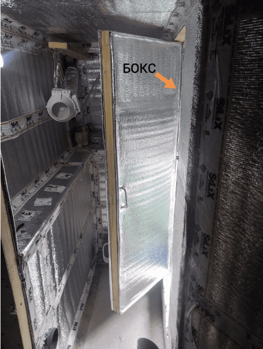

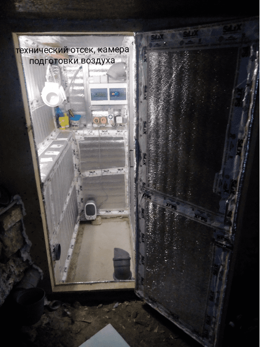

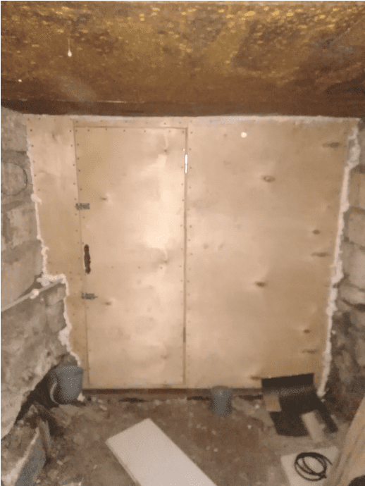

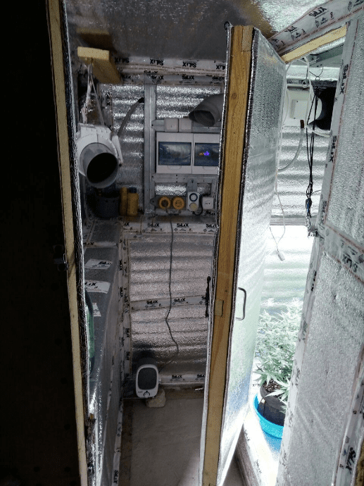

Итак, в подвале высотой 1.5 м, размером 1.5x4-5 м, была выделена зона в глубине, размером 1.5х1.5 м. Эта часть была углублена и забетонирована, в результате полезная высота составила 1.7 м, что уже позволяло находиться в боксе не согнувшись.
На подготовленной бетонной площадке подвала был сооружен каркас из бруса 50х50мм, утепленного с фасада пенополистиролом 50 мм, и обшитого снаружи фанерой 4 мм. Внутри обе камеры были обшиты пенофолом, стыки проклеены скотчем для герметичности.
Из камеры осуществляется доступ в бокс с растишками.
Как реализована рекуперация воздуха
Пространство делиться на две части, примерно равной площади: камера и бокс для растений.

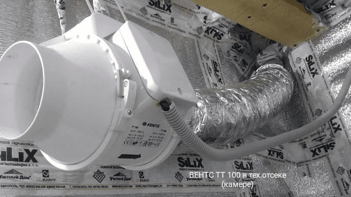

Камера имеет вход из подвала. Здесь находиться все оборудование, здесь же готовиться воздушная смесь. Каким образом?

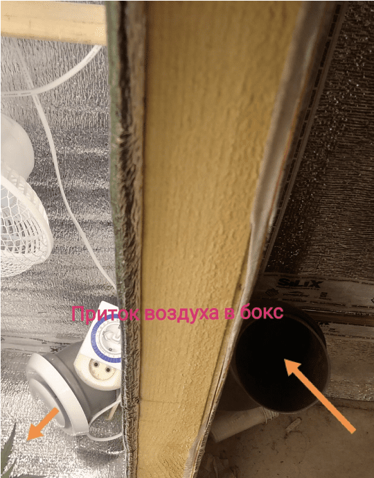

Мы имеем примерно два равных помещения: камера и бокс. В камере находится вытяжная вентиляция с установленным канальным вентилятором Вентс ТТ 100, двухскоростной 190 и 150 м/куб в час.

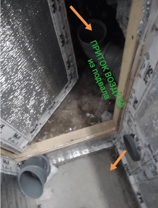

В камеру канализационной трубой 110 мм, был оборудован приток воздуха из подвала. Такой же трубой был оборудован приток воздуха из камеры в бокс.

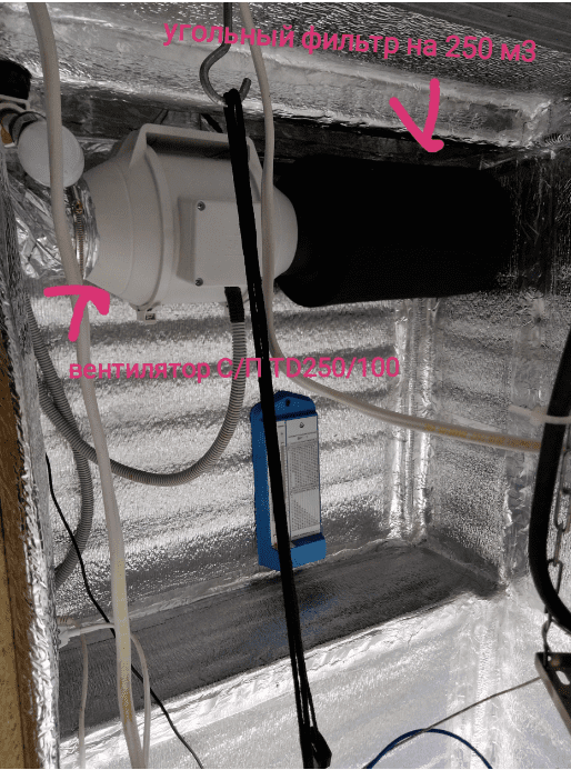

В бокс был установлен более мощный канальный вентилятор S&P TD 250/100, так же двухсторонний 250 и 200 м3.
Что выходит в результате? За счет более мощного вентилятора, воздухообмен между камерой и боксом, происходил быстрее чем между камерой и подвалом.
Таким образом, часть отработанного воздуха из бокса удаляется вытяжкой из камеры, а часть смешивается со свежим приточным воздухом, и снова поступает в бокс.
При надобности воздух в камере может быть подогрет тепловентилятором, увлажнен, осушен и т.п.
Что это дало?
В результате, внутри подвала было построено отдельное неприметное помещение с двумя камерами, непосредственно для растений и технический отсек, находясь в котором можно можно скрытно ухаживать за растениями, не позволяя при этом поступать к растениям холодному влажному воздуху из подвала.
Тем же решением реализована светомаскировка, из подвала не видно, что внутри горит свет. Шум вентиляторов при закрытом подвале вообще не слышен. При открытом слышен только слабый гул.
Ну а что рекуперация?
Реализованная мною система подготовки воздуха оказалась действенной, все работает как было задумано. В камере происходит смешение части отработанного воздуха с приточным, другая часть отработанного воздуха удаляется.
В боксе установлены две панели квантум бородов, общей мощность 240 Вт, они подсушивают и нагревают воздух. В результате в боксе постоянно поддерживается температура 26-27°, влажность 65%.
Ночью когда бороды выключены, воздух подогревает установленный в камере тепловентилятор, которым управляет термогидрорегулятор автоматический, датчик которого находится в боксе.
Ночью температура поддерживается не менее 25°. Температура приточного воздуха 17-18°.
Таким образом, мне удалось сделать рабочую систему предварительной подготовки воздуха.
Теперь воздух в бокс поступает нужных мне параметров, появилась возможность регулировать влажность, а в боксе нет лишнего оборудования.
Техническая часть

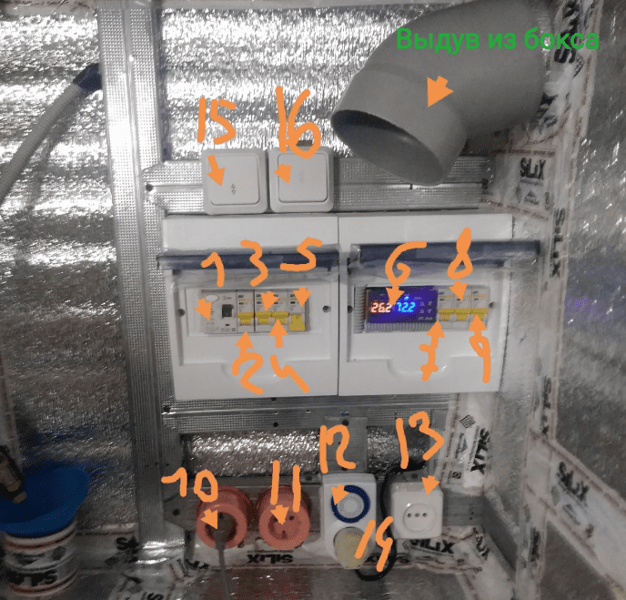

Нормальная организация и механизация процесса грова подразумевает наличие множества различных электроприборов, которые нужно куда-то установить и включить, и чтобы все это было безопасно. Поэтому вариант с удлинителем и кучей разветвителей меня не устраивал.
Электричество было заведено в камеру (тех.отсек) отдельным кабелем в кабельканале. В целях безопасности и удобства было решено на входе установить УЗО, а на каждый электроприбор установить автоматический выключатель, что позволяло не отключать все оборудование, а отключать в случае необходимости только нужное оборудование и производить работы с участками проводки.
Чтобы скрыть провода, я сделал из металлопрофиля для гипсокартона (были остатки) каркас, к которому прикрепил два пластиковых распределительных электрических бокса, куда установил:
  1. УЗО на 30 А.
  2. Автоматический выключатель (автомат) на 6 А, на вентилятор в камере Вентс ТТ 100.
  3. Автомат на 6 А, на вентилятор в боксе С/П ТД 250/100.
  4. Автомат на 6 А, на свет в камере.
  5. Автомат на 6 А, на свет для растений в боксе.
  6. Электронный терморегулятор с возможность автоматического контроля температурой и влажностью. Провода от реле, с помощью которых происходит управление температурой и влажностью, для удобства вывел в отдельные розетки, на фото под номерами 10 и 11.
  7. Автомат на 10 А, на термогидрорегулятор.
  8. Автомат на 6 А, на квантум борд (с возможностью устройства досвета). Питание от автомата выведено в отдельную розетку, на фото №12.
  9. Автомат на 10 А, на две дополнительные розетки, одна в боксе, одна в камере ( №13)

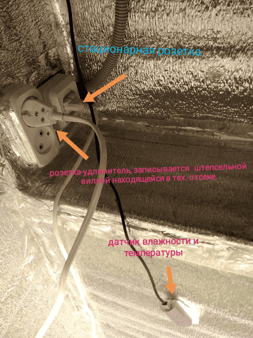

В боксе так же была установлена двойная розетка, которая запитывается через выведенную в камеру штепсельную вилку (№14). Сделано это для подключения Квантум бордов через таймер.
Хочу отдельно остановиться на том как мною была решена проблема переключения скоростей вентилятора. Заводские модели, предлагаемые производителем вентиляторов, стоят в районе 1.5—2 т.
В качестве переключателей я использовал двойные проходные выключатели, которые применяются при монтаже освещения с возможностью включения/выключения света из разных мест. На фото №15 и №16. Стоимость такого выключателя 60 р., разница ощутима.
В итоге у меня получилось что-то вроде пульта управления всеми приборами, который я собрал в одном месте, а в подвале просто подключил, т.е. конструкция съемная, может устанавливаться в других местах.

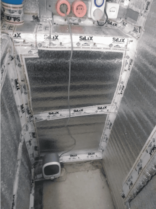

Там же, в камере, был установлен тепловентилятор, и если потребуется можно установить и подключить любое оборудование
Что внутри бокса

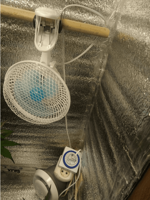

Таким образом, в боксе у меня установлены только квантум бороды, вентилятор обдува и вытяжной вентилятор с угольным фильтром, которые установлены в отдельной нише, пространство у растих не отнимают.

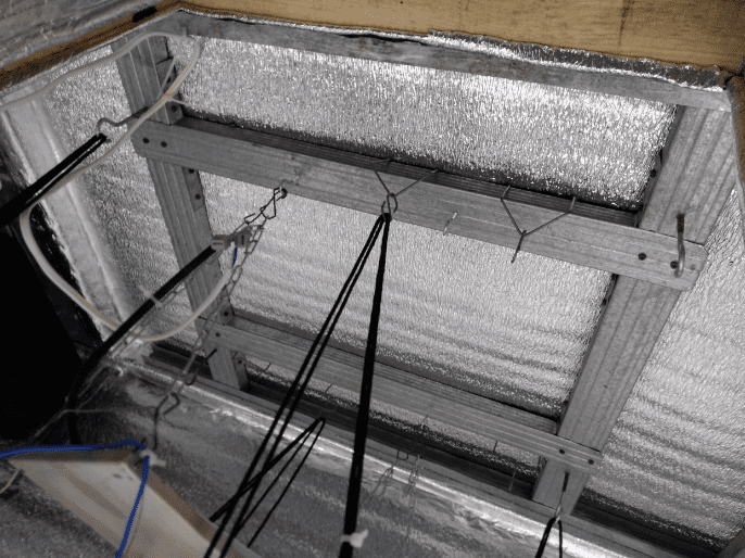

Для подвеса оборудования в боксе я опять использовал металлопрофиль для гипсокартона, в итоге получилась сборно-разборная конструкция трансформер, с возможностью подвеса любого оборудования.
Бокс для растих в итоге вышел размером: 120 ширина х 75 глубина х 170 высота.
Бюджет бокса вышел более 50 т.р. время постройки 4 секс.
Вот пожалуй и все… сейчас в боксе в разгаре первый гров, пока полет нормальный, все работает как надо.
Спасибо за внимание, всем здоровья и удачи.

разетки лучше вынести из нутри

да куда мне до вас спецов.. когда опрыскивать растения будешь будет лететь в разетки + влажность это не пожаробезопасно совсем
не хуясе первый опыт)) тут все серьезно и грамотно осуществлено.. посмотреть бы на результат от девочек тех что выращены в этом подвале*?)
Прекрасный бокс, для прекрасного урожая))
На сколько растишек этот бокс? Два борда по 240 ватт или каждый по 240? Сколько в месяц уходит на оплату электроэнергии?
Посмотреть вложение 571837Что выходит в результате? За счет более мощного вентилятора, воздухообмен между камерой и боксом, происходил быстрее чем между камерой и подвалом.
  1. УЗО на 30 А.
Посмотреть вложение 571840Хочу отдельно остановиться на том как мною была решена проблема переключения скоростей вентилятора. Заводские модели, предлагаемые производителем вентиляторов, стоят в районе 1.5—2 т.
