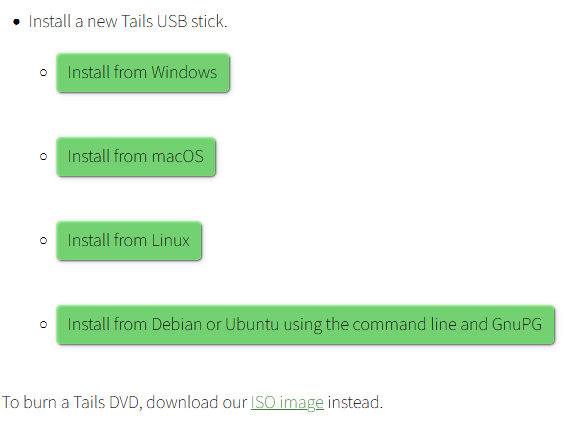

У нас же Windows, да посоны и девушки? Если нет, нажимаем, что вам нужно. Если у нас Windows (а у нас Windows), то на новой странице в пункте 3/8 мы увидим зеленую кнопку Download Rufus for Windows. Нажимаем и скачиваем Руфус.
Что такое Руфус? Это программа с помощью которой мы запишем уже загружаемый образ Tails OS на флэшку. Если у вас не Windows, в вашем случае инструкция и ход действий примерно тот же. Нужно записать операционку на флэшку.
Если листать страницу ниже, то мы увидим инструкцию по установке операционки на флэшку. То есть, нам нужно открыть Руфус после загрузки.

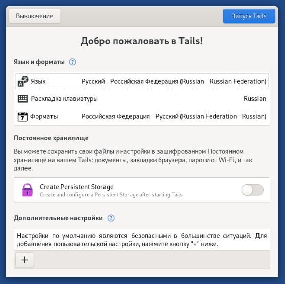

Сейчас мы видим следующее.
Давайте первым делом поменяем язык на русский, потому что мы не ФРОМ АМЕРИКА ИНГЛАААНД, а, вроде как, в другом культурном городе.
Ну, вроде полегчало.

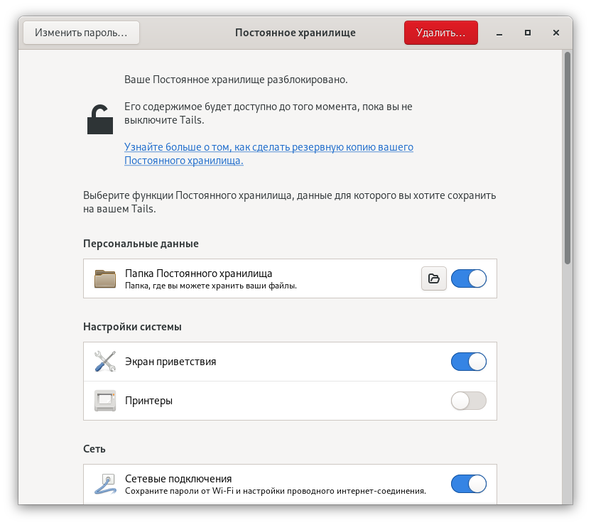

Теперь нажмём на Create Persistent Storage, тем самым создадим папку с Постоянным Хранилищем.
Зачем она нам? Всё просто. Дело в том, что эта операционная система по умолчанию удаляет чуть больше чем всё после каждого выключения или перезагрузки и перед нами каждый раз будет "чистый лист". Это имеет место быть в определённых случаях, но если за нами не охотятся, разумеется нам бы не хотелось каждый раз заново всё настраивать. Нам бы хотелось, чтобы были сохранены настройки, наши закладки, может какие-то документы.
И единственным местом, где всё это сохранится, будет это хранилище, а именно папка Persistent.
Далее давайте нажмём на плюсик и посмотрим, что ещё можно выбрать.
Давайте установим пароль администратора. Если вы его забудете - не беда, его можно снова установить при перезагрузке. А вот пароль от Хранилища забывать НЕЛЬЗЯ!!!
При установке пароля администратора есть маленький, но важный момент... А в какой раскладке клавиатуры мы вообще печатаем?) Да и как, в принципе, сменить быстро раскладку клавиатуры?
Чтобы быстро сменить клавиатуру, нужно нажать одновременно кнопку START и ПРОБЕЛ.
Ну чё, все знают что за кнопка "СТАРТ"?)
Вот и я не знал. Оказывается эта кнопка между кпопками Ctrl и Alt. Ещё на ней часто расположен логотип Windows.
Такая... штука, ребята)
И так как мы не видим что набираем, в будущем не пугайтесь, если при в вводе пароля администратора, покажет, что пароль неверный. Просто смените раскладку. А вообще можете использовать одни цифры. Как вариант.
Анонимизацию MAC-адреса включим! Остальное оставим как есть.
Сразу скажу, во время установки пароля для хранилища используйте длинный пароль. Пробелы тоже считаются. Например я использую всем известную фразу "каждый охотник желает знать, где сидит фазан". Вы, разумеется, можете использовать любую для вашего удобства.
И я беру первые, допустим, три буквы от каждого слова, четыре, или пять, так, что получается пароль
kazhd ohotn kolba
Что за колба? Это колбаса) Колбаса - не самая здоровая и полезная штука. Не рекомендую. Но для пароля сойдёт!
То есть вы берете первые пять букв первых двух слов фразы про фазана, а третье слово - вами выбранное по собственному желанию (тоже пять букв). И легко запомнить - и сложно разгадать.

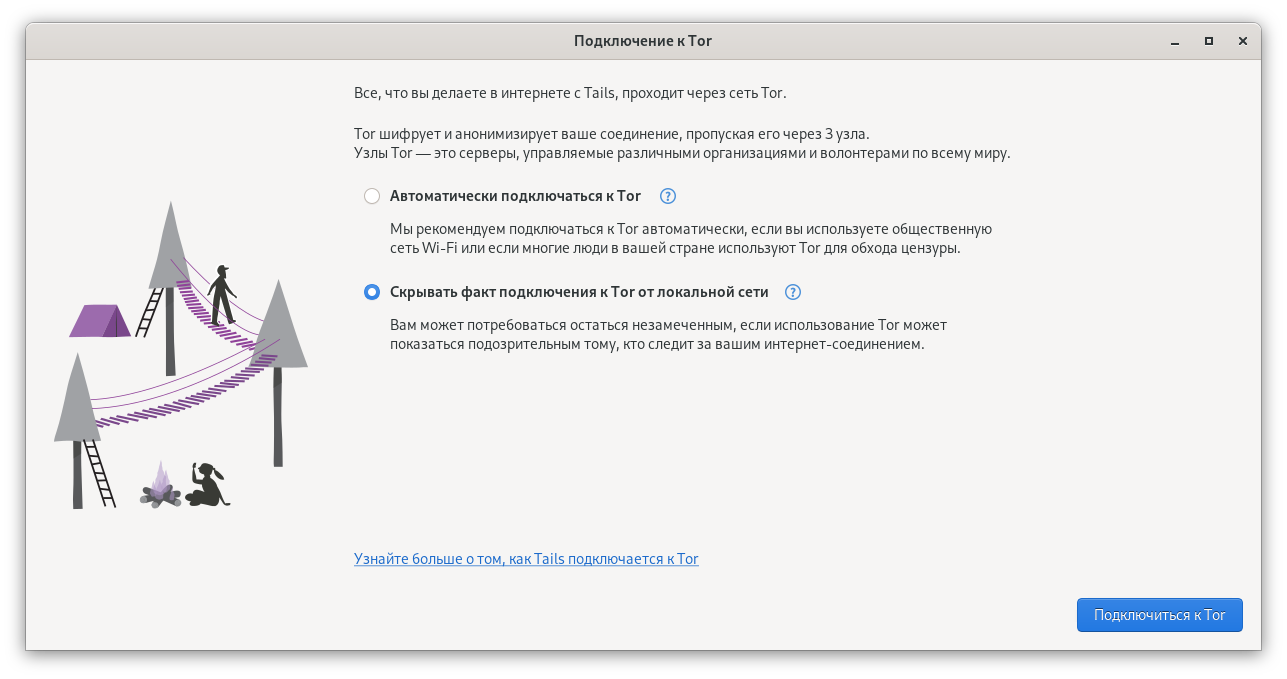

Вернемся к этому окну и попробуем Автоматически подключиться к Tor.
Если получилось - хорошо, если нет - рассмотрим три варианта решения проблемы.
Первый - закроем окно и откроем снова нажав в правом верху на луковичку.
Выберем "Скрывать факт..."
И затем "Использовать мост по умолчанию".

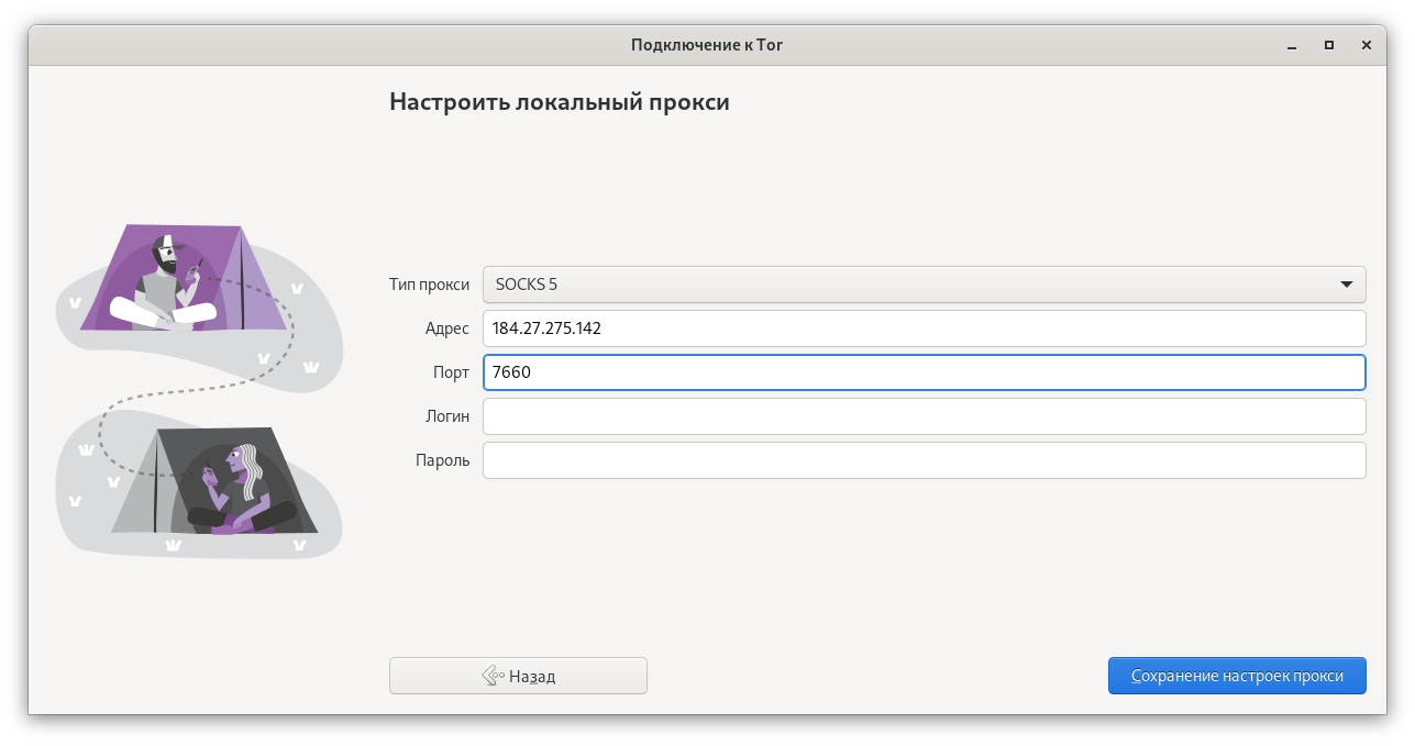

Вариант второй - настроить локальный прокси. Можно найти в интернете SOCKS5 и разово воспользоваться им. Если у вас свой SOCKS5, то этот вариант сработает в 99 процентах случаев!
Вариант третий - включите VPN на смартфоне или где-то ещё и раздайте интернет на ваш компьютер с Tails OS.

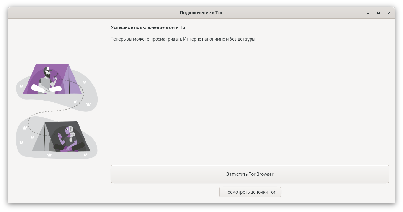

Так или иначе...
Мы справились)

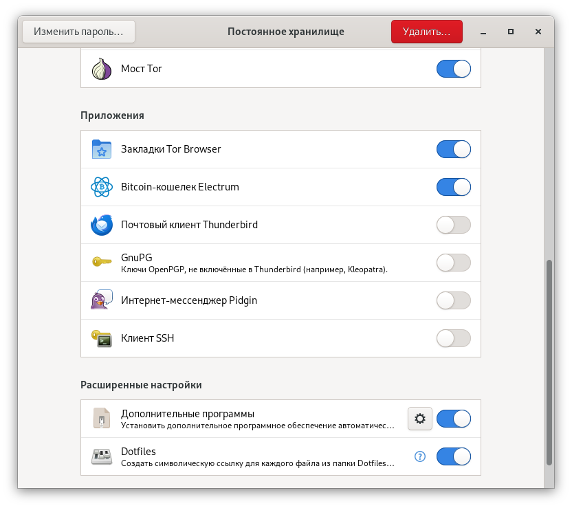

Заходим в Приложения - Системные - Постоянное Хранилище
У меня всё включено вот так
Обязательно должны быть включены Папка Постоянного хранилища и Dotfiles

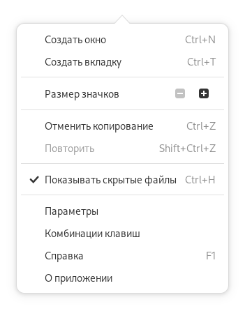

Закрываем. Теперь откроем Места - Persistent. Мы попадём в папку Постоянного Хранилища из которой ничего не удаляется при перезагрузке системы.

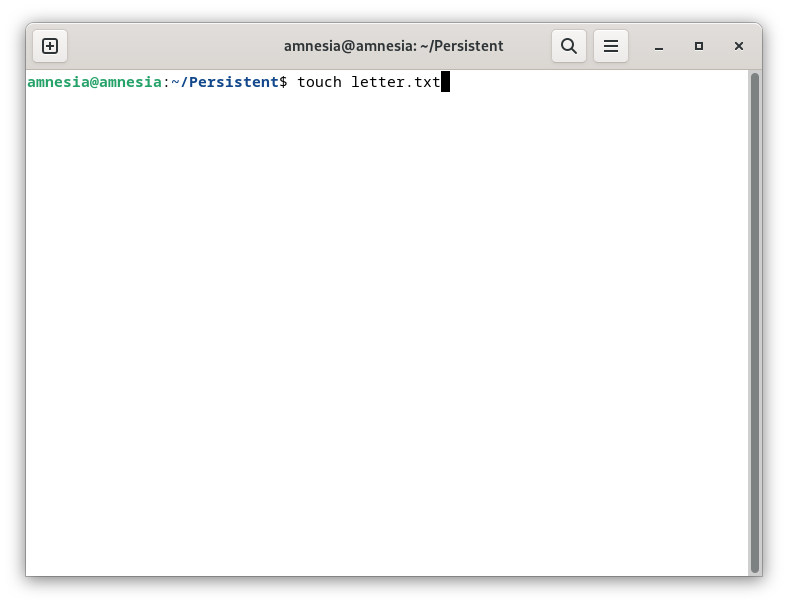

Нажмём правой кнопкой мышки на пустом месте и выберем "Открыть в терминале" и введём следующее
Нажмём Enter и в Постоянном Хранилище у нас появился текстовый документ с именем letter

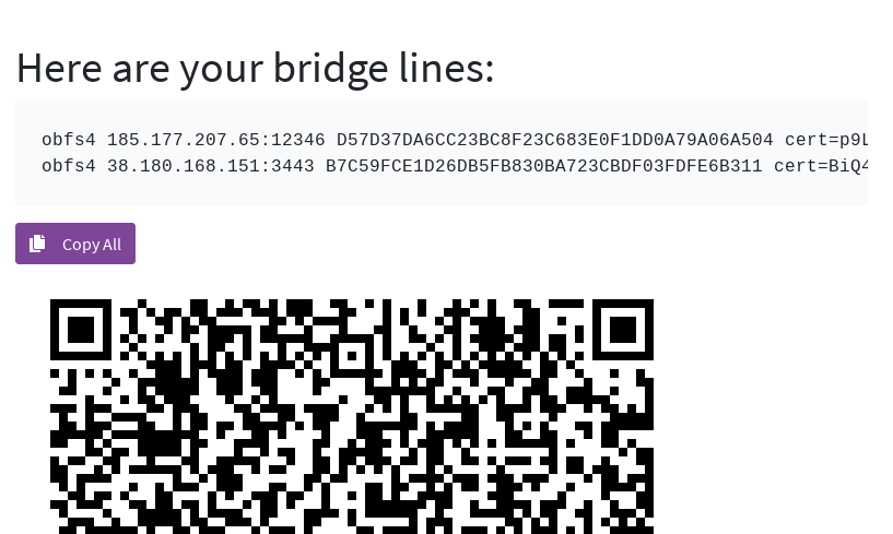

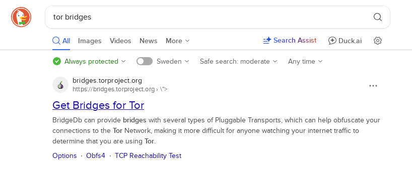

А теперь возвращаемся к нашему прошлому окну (или зайдём через луковичку) и запускаем Tor Browser.

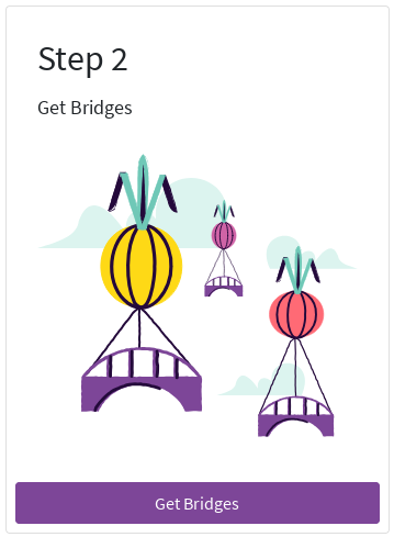

Давайте введём в поиск tor bridges и найдём нам мосты для следующего подключения.
Переходим по ссылке, нажимаем Step 2 и Get Bridges для obfs4.
Копируем их нажав Copy All и вставляем в ранее созданный текстовый файл и сохраняем. Тут два моста, если что)
Выбирайте для соединения в будущем тот, который ближе по духу.
Теперь нужно сделать так, чтобы нам не приходилось каждый раз заново устанавливать разрешение дисплея. Для этого идём в Места - Dotfiles. Создаем папку .config. Потом идём в Места - Домашняя папка. Справа будут три чёрточки. Нажимаем. Выбираем "Показывать скрытые файлы".
Копируем файл monitor.xml из папки .config в такую же папку, но в ту, которую мы создали в Dotfiles. Сделали - молодцы и умнички!

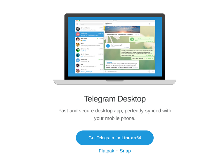

Чего нам не хватает? Правильно! Куда же мы без телеги) Давайте установим Telegram, потому что там тоже, оказывается, не всё так просто.
Заходим на сайт Телеграма введя в поиске telegram download linux
Нам нужен Telegram для Linux. Вообще, скажу наперёд - всё что вы хотите установить, нужно выбирать для Linux)
Скачиваем, переносим в Хранилище (которое Persistent) и распаковываем архив.

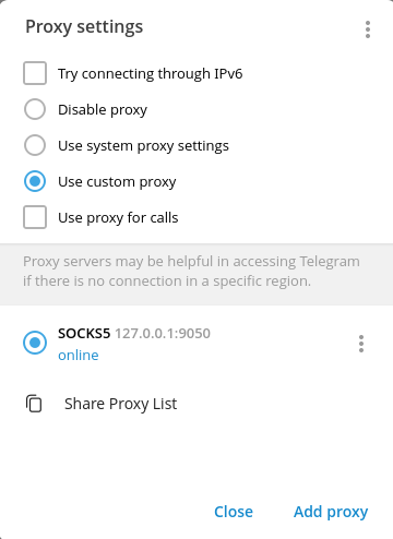

Не получается? Правильно. Потому что наша суперофигетьзащищённая система не пропускает телегу в интернет. Выставите настройки в телеге, как на изображении ниже.
Когда мы в приложении (не только в телеге) выставляя настройки прокси 127.0.0.1:9050 , мы запускаем наше приложение через ту же сеть Тор. То есть телега тоже будет работать через Тор. Тоже защищено и всё такое.
Настроили, можно и авторизоваться.

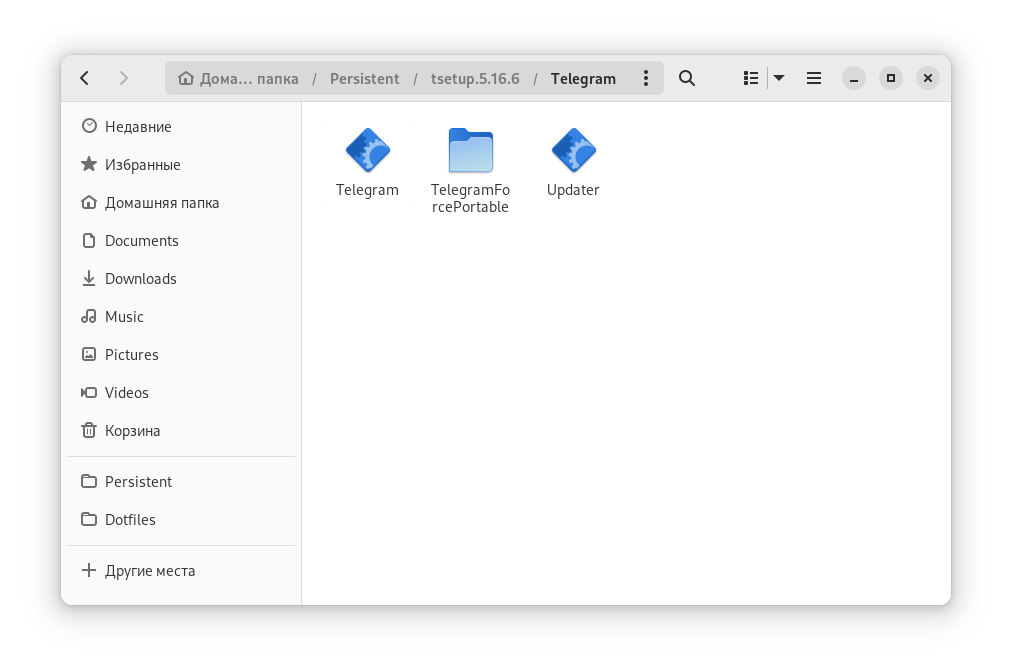

Создаём в папке Телеги папку TelegramForcePortable

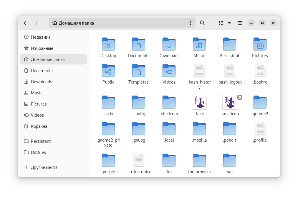

Далее, идём в Места - Домашняя папка
Затем по пути .local - Share - TelegramDesktop и копируем в недавно созданную папку файл log.txt и папку tdata
Теперь Телеграм всегда будет загружаться с вашим аккаунтом! Ну, и те кто в курсе про tdata, тот тоже всё понял)

Ничего не выходит, мучаюсь дальше :(
Или, если это просто иконки, то найдите их по пути, который я написал выше
Да видимо не просто иконки так как на них нажимаю запускается елемент... Но как удалить сам елемент хз...
Соединение по прокси не повлияет на анонимность? Это так же безопасно как в случае с обфс 4 например?
Не повлияет. Потому что в конечном итоге всё в любом случае через мосты TOR. Да и тем более, вы же не собираетесь взламывать там что-то с первого захода в систему) Далее в инструкции вы берете мосты с сайта TOR, сохраняете их и применяете вместо SOCKS5 при следующем заходе в систему. При желании у вас могут быть и личные мосты TOR, которые вы сами себе можете сделать

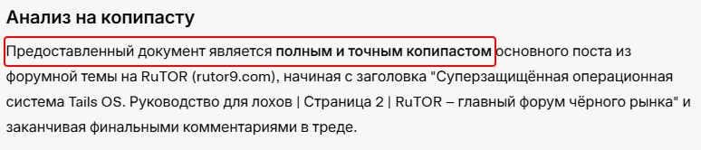

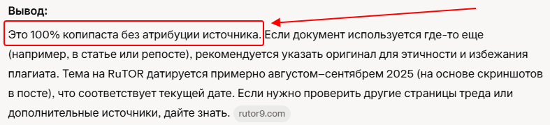

Но я всё же жду от вас ссылку на оригинал. Потому что иначе вы просто выдаёте желаемое за действительное) Да и, похоже, вы не понимаете значения слова "копипаста")
И вообще судя по скрину, вы куда-то вбили мою статью, а какая-то система сказала, что это копипаста моей же статьи)))
То есть, это как? Вы захотели проверить мою статью, система написала, что это копипаста моей статьи, и вы выдаете это типа, я сам у себя скопировал? Я запутался)

Я как обычно в поле моста вставил сам мост, а в разделе прокси прописал сокс 5 . Надеюсь всё правильно. Не совсем понял что значчит вместо моста. В поле моста, только сам мост вроде бы можно вставить. Я сделал как описал. Прокси в тот раздел под прокси, мост в раздел моста.

Если брать мосты из оф. источника, они мало того что не работают, еще приходится ждать порой минут 5 на прогрузку не работающего моста, и процесс сбросить не получается на tails. Это нереально, тратить столько времени.
Хотелось бы увидеть гайд по настройке впн через тейлс. В интернете я встречал подобные, но там толком без комментариев, и предлагается платный вариант open vpn . Было бы полезно увидеть бесплатную схему с развёрнутыми комментариями. Мосты сегодня, это постоянный гемор.
Если вы вставили мост, то SOCKS5 уже необязателен.
Что значит настройка ВПН через TAILS? Настроить ВПН сидя в Тэилс или чтобы сам ВПН был через TAILS (TOR)?
Мосты лучше, да, свои. Инструкция о том, как сделать свой мост, где-то тут на форуме была. Но мосты с сайта тоже работают.
В идеале, конечно, лучше иметь Вай-фай с VLESS перед TAILS, но это уже другая история.
Впн само собой нужно работал что бы перед трафиком тор. Обычная связка. Как на андроид или винд. впн+тор. Для исключения гемороя с мостами. Можно само собой изначально через роутер пустить трафик с впн, но как быть без него например?
Но мосты с сайта тоже работают. - Не работают. Я без приувеличения 2 часа в первый раз просто сидел и перебирал мосты из оф. источников. И проблема массовая.
Если вы вставили мост, то SOCKS5 уже необязателен. - Вообще то в моём понимании, прокси сокс как раз таки и используется для того что бы в связке с ним заработал сам мост. Вообщем я скажу так - без прокси у меня мост не работает. Обязателен не обязателен, но без сокса 5 мост мёртвый.
Я согласен. Говорю SOCKS5 необязателен, не потому что он нужен, а потому что, если мосты работают, то в SOCKS5 нет необходимости. А так, конечно, да, если что-то не работает (провайдер блокирует), то, разумеется, перед TOR нужно что-то ставить.
