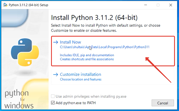

Шаг 1: Установите Python
Зайдите на официальный сайт и скачайте Python
Во время установки обязательно в низу окна поставьте галочку “Add Python to PATH” (актуальная версия Python-3.13.3)

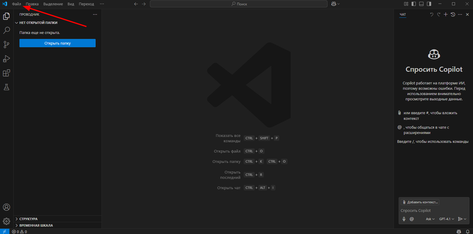

Шаг 2: Установите VS Code
Зайдите на официальный сайт и скачайте и установите VS Code
( с ним будет проще )
Далее после всех этих действий нам следует перезагрузить нашу систему, для каретной работы программ...

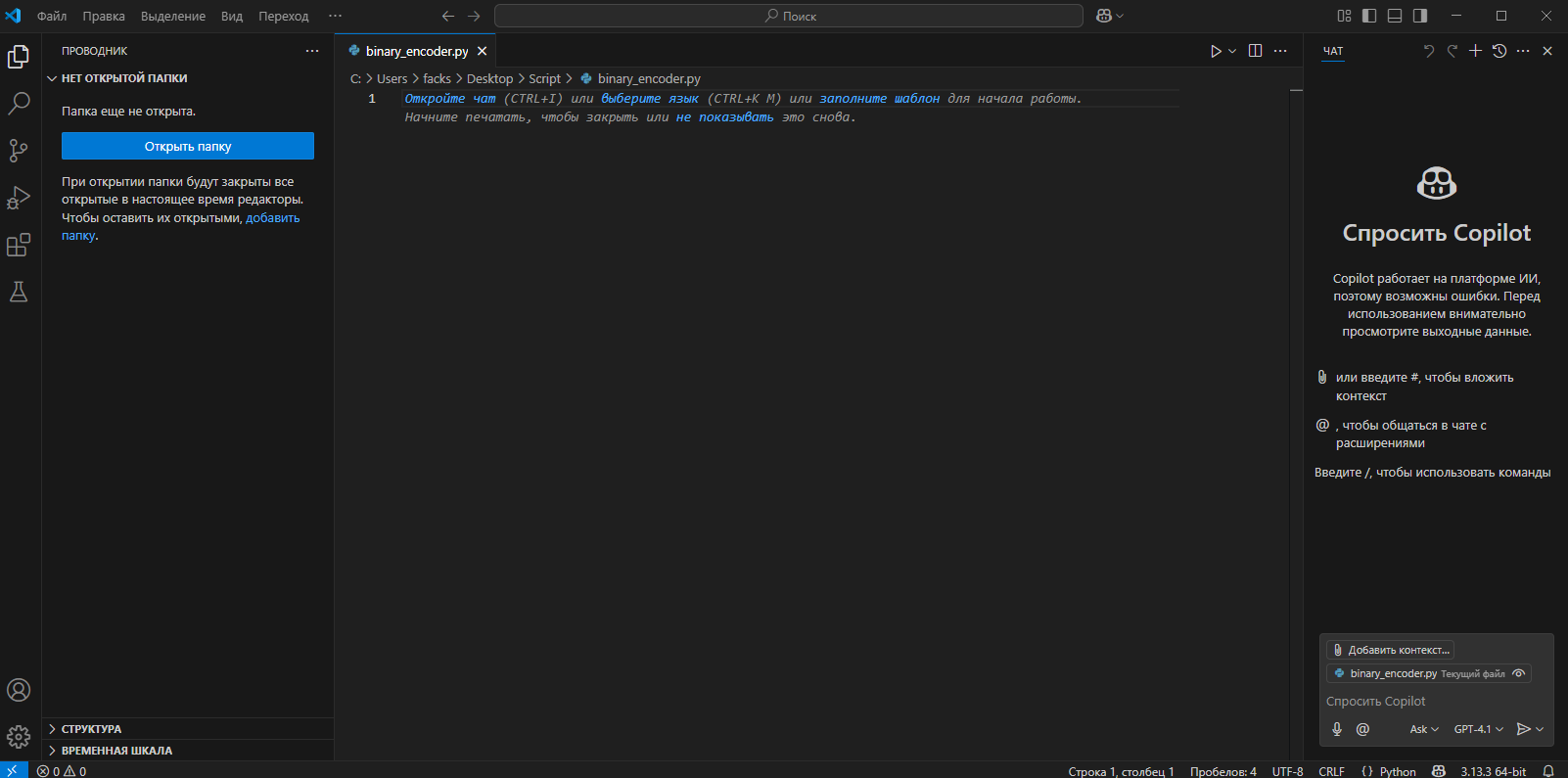

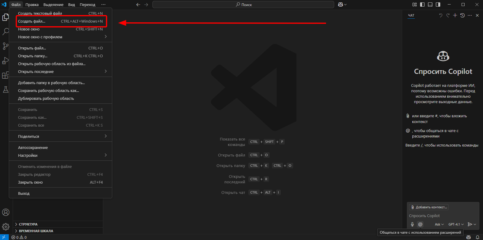

Шаг 4: Напишем наш скрипт
Открываем наш VS Code и нажимаем Файл / Создать файл / В поиске пишешь binary_encoder.py открывается
окно проводника, где ты находишь ранее созданную папку Script и жмешь создать файл / Итог ( смотри скрин №4 )

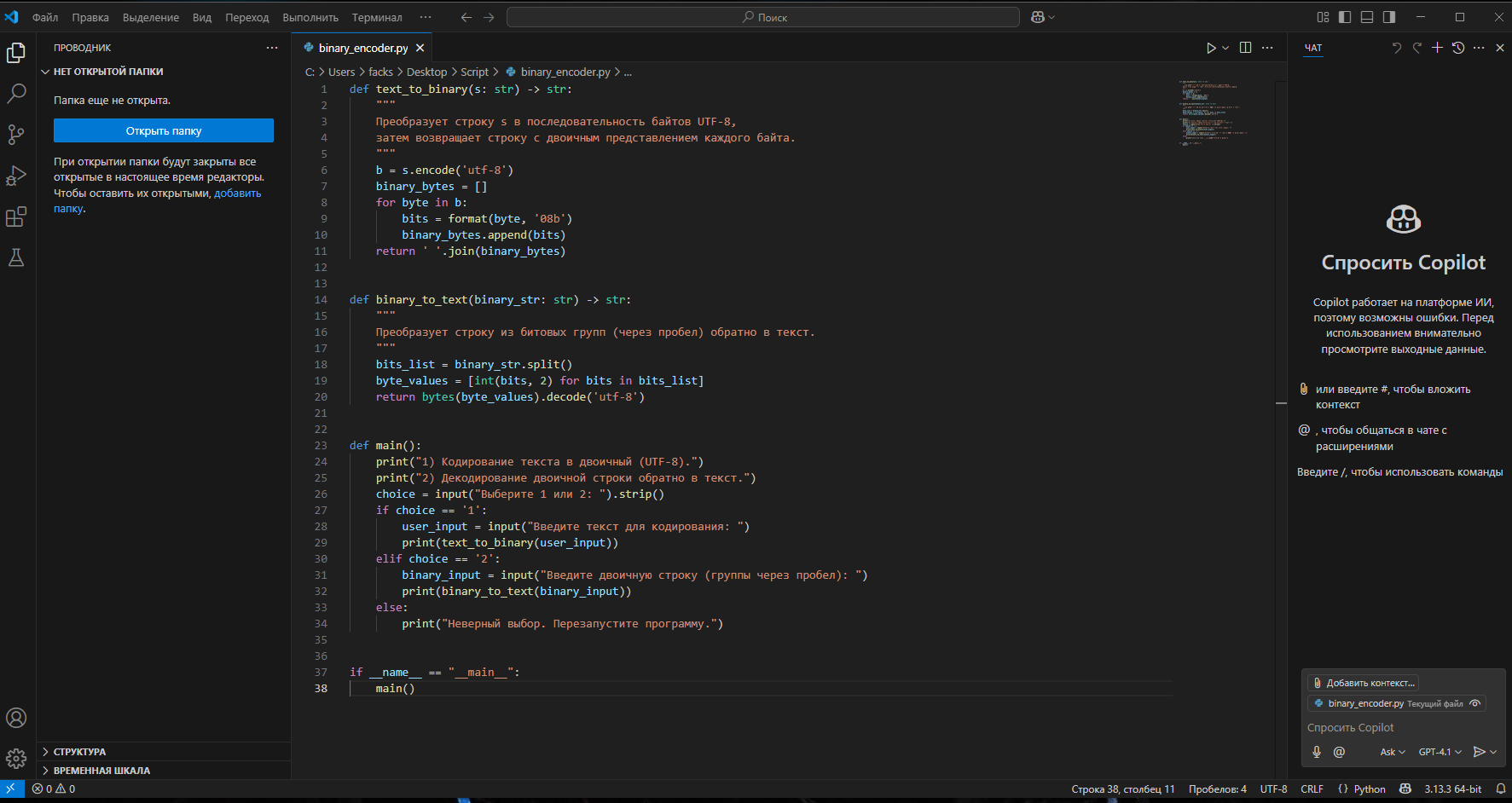

Теперь мы берем наш код и вставляем его в окно со скрина № 4 и на выходе у нас должно появиться вот так
после чего нажимаем сочетание клавиш CTRL + S и это сохранит наш файл в ранее созданной и выбранной папке Script

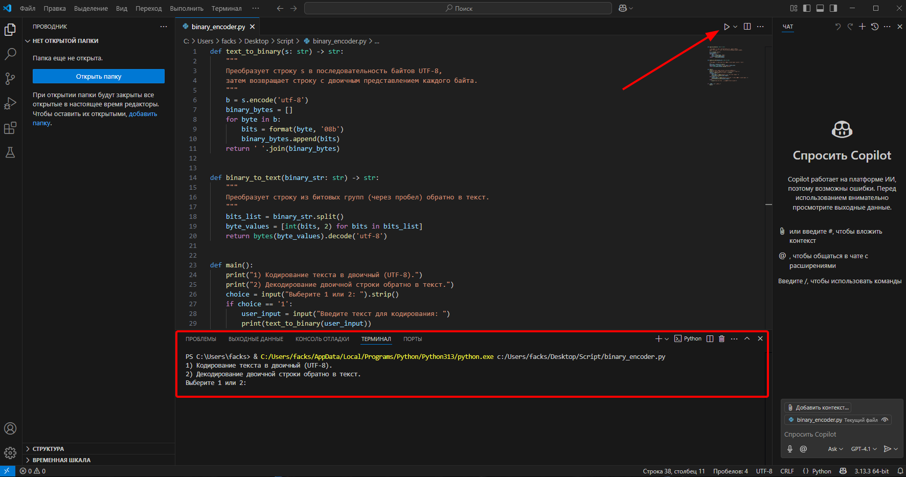

Шаг 5: Запуск и понятие принципа работы
Мы можем запустить двумя способами, первый это через командную строку ( CMD ), а второй через сам VS Code
мы же с вами пойдем по пути наименьшего сопротивления и запустим наш скрипт прямо в самом VS Code для этого
берем и нажимаем как на скрине
Run Python Fail и после скрипт запускается и внизу появляется терминал с выбором

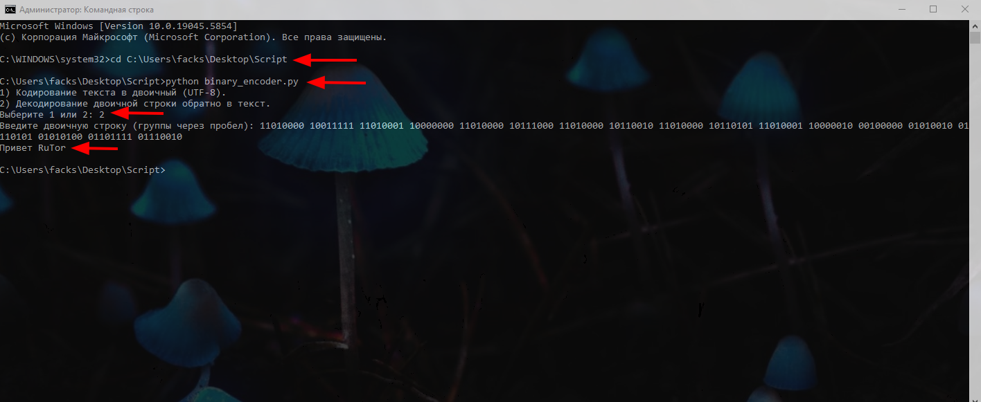

Теперь мы можем разобрать принцип работы с командной стройкой
По сути сам принцип остаётся тем же что мы и делали выше, только меняется принцип запуска самого скрипта
Для запуска скрипта мы открываем CMD от имени Админа и переходим в папку командой cd C:\Users\facks\Desktop\Script
после вводим команду для запуска нашего скрипта python binary_encoder.py и получаем все тоже самое что и в VS Code

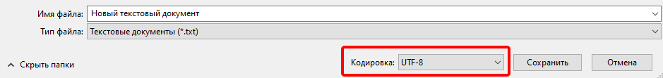

Теперь очень важное примечание:
Если будете сохранять в электроном виде, то есть блокноте, то следите за тем что бы сохранялось все с кодировкой
UTF - 8, если кодировка блокнот сохранит с другой кодировкой, то расшифровать уже не получится ( от слова совсем )
